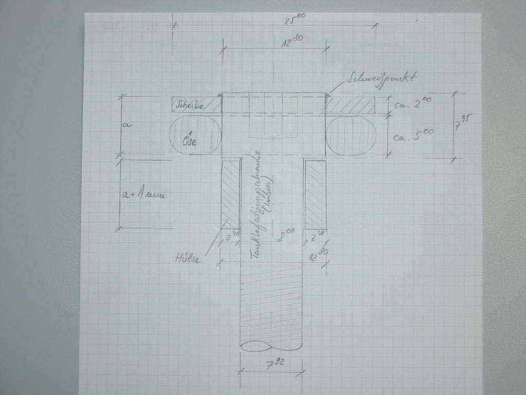

Jetz ist er fertig und kann von jedem nachgebaut werden (vorausgesetzt sind zwei rechte Hände und ein wenig Zeit).
Die Gründe warum ich den Umbau erdacht habe sind allen bekannt: die Schnallen in Schenkelbereich stören, können sich verstellen, im schlimmsten Fall brechen (nicht nur auf der Fahrt sondern auch im Zelt oder anderswo). Beim Bruch steht man ziemlich blöd da. Dazu kommt noch das ewige Gefummel mit der Befestigung der unteren Klettbändern am Rahmen. Ich will mir nicht nochmal die Finger am Krümmer verbrennen. Optisch ist die Lösung (fine ich) auch besser als das Original. Dazu kommt noch, dass bei einer kl. Kaffeepause das Teil nicht so einfach abgenommen werden kann. Die Schädlinge laufen bestimmt nicht mit 6er Imbus in den Hosentaschen herum.
Und so habe ich es gemacht:
den TRS in der gewünschten Position gebracht und vorn fest angeschnallt. Danach die hinteren Bänder gelösst und ganz fest genau über die hinteren Tankbefestigungsschrauben gezogen (achtung dass die Grundplatte mittig liegt) und mit Kreide die Länge bis Schraubenmitte markiert. Den Gurt 15mm weiter nach unten umgebogen und eine Öse, Innendurchmesser 12mm durchgejagt. Danach noch den Original-Schutzlappen abgetrennt und wie im Foto angenäht. Den Gurt habe ich anschliessend gekürzt und mit dem Feuerzeug bearbeitet.
Die Ösen habe ich leider nicht bei einem Schuster finden können (die haben idR nur kleinere) sondern beim Sattler. Meiner hatte gerade keine auf Lager und so musste ich 12 Woche drauf warten.
Und jetzt kommt der Dorfschmid ins Spiel. Den kann man sich sparen wenn man die Geheimnisse der Kaltlötung beherrscht. Ich leider nicht.
Die Tankbefestigungsschraube hat am Kopf einen DN von 12,8mm, die Öse aber nur 12,1. Entweder wird dann die Öse mit einem Dorn erweitert oder man schleift ein wenig vom (Schrauben)Kopf ab. Die Öse soll minimal grösser als der Schraubenkopf sein. Der nächte Schritt ist, eine Beilagscheibe mit Innen-DN 13mm udn Aussen-DN ca. 25mm auf dem Schraubenkopf anschweissen (Punkte genügen) oder Kaltlöten. Jetzt müssen nur noch 2 Röhrchen Durchmesser 12/8 mm in einer Länge von ca. 8mm geschnitten werden. Zum Schluss wird der ganze Zinober nur noch fest angeschraubt (die Öse soll sich ein wenig bewegen können, selbst wenn die Schraube fest angezogen wird). Selbstverständlich dürft ihr beim Bewundern eurer tollen Arbeit ein Stossgebet in Richtung Benzinschnüffler senden.
Die Gesamtkosten (natürlich ohne Fahrerei und Tüftelei) betrugen bei mir 15€. Sicher ist das ein Geld aber das Basteln ist ja auch ein Genuss den man nicht immer umsonst bekommen kann.
Jetzt wünsche ich euch nur noch viel Spass beim Umbau.
Skizze im Format bleistift.papier
Fotos poste ich abends ein.
