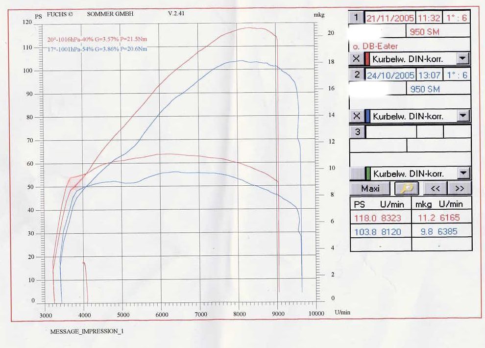

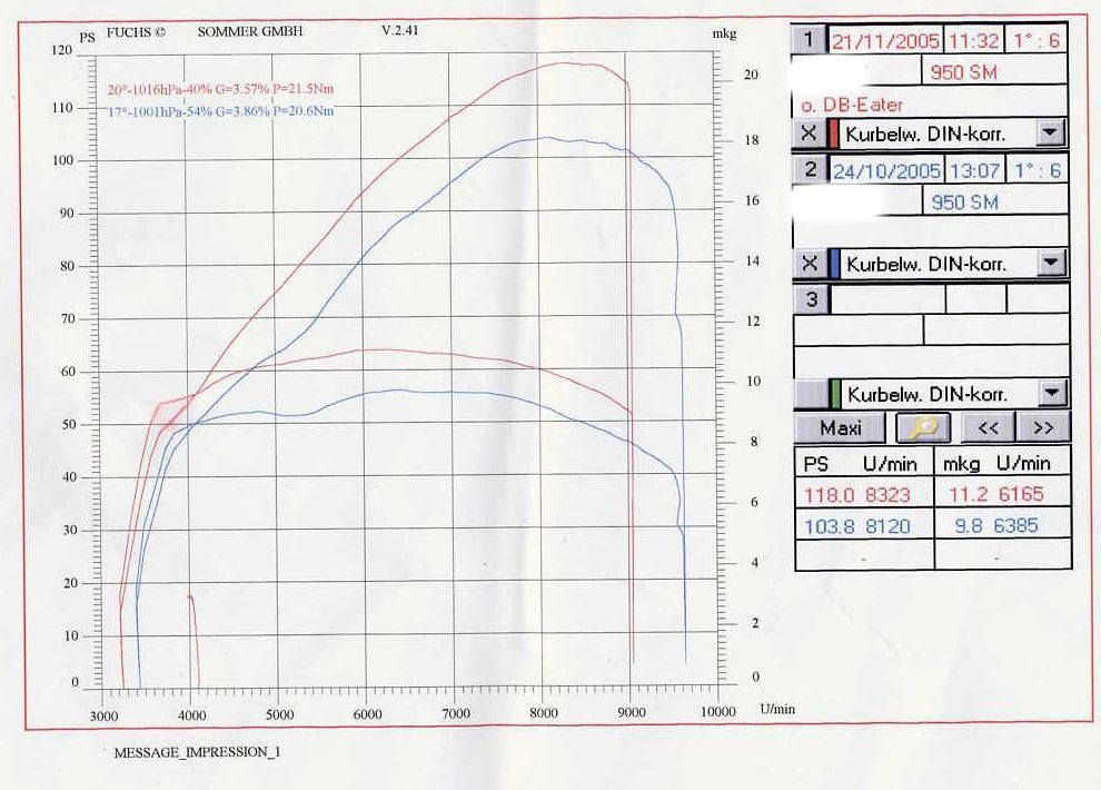

BeitragVerfasst am : Mo, 21. Nov 2005, 21:46    Titel: Antworten mit Zitat
Hi,
so, nun habe ich entlich meine LC8 SM wieder.
Udo Sommer vom Team Sommer hat wirklich perfekte Arbeit geleistet.
Die SM 990 läst sich besser fahren als eine orginale 950. Der Motor hat einfach immer Druck bei perfekten Umgangsformen.
Also: 118 PS und 112 Nm sind doch ein Wort.
Was wurde gemacht?
- Kopfbearbeitung
- Zylinder um 1mm aufgebohrt
- Kurbelwelle der Superduke
- Akras
- Vergaserfeinabstimmung
Im Vorfeld wurde schon der Sommer Luftfilterdeckel plus Vergaserabstimmung gemacht.
Die Ausgangsleistung war
103,8 PS und 98 Nm
Sirkman
 Dateigröße:  105.54 KB
 Angeschaut:  2657 mal
