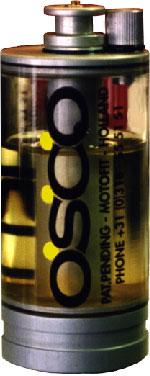

ich würde mir gerne einen OSCO Kettenöler besorgen.
http://www.osco.nl
139,- € sind mir aber etwas zu viel.
für 119,- € könnte ich ihn anbieten (inkl. versand), wenn noch mind. 9 andere einen bestellen.
wer also einen haben will, bitte einfach im shop bestellen.
zahlweise vorauskasse belassen. einfach nach eintreffen die 119,-€ auf das dann angegebene konto (in deutschland oder in österreich) einzahlen.
die versandkosten sind schon inkludiert wenn im kommentarfeld "LC8.info" eingetragen wird.
die lieferung erfolgt ohne rechnung da von privat verkauft.
funktionsweise: beim tanken einfach den hebel ziehen und die nächsten 7 sekunden läuft eine einstellbare menge öl auf die kette.
also einfach beim wegschieben oder fahren von der tankstelle den hebel vorher ziehen und die kette ist wieder für die nächsten 350 km geschmiert.
ohne komplizierte steuerung und ohne themperaturabhängig zu sein.
ich habe schon den scottoiler und das CLS system ausprobiert - mccoi ist mir zu viel bastelarbeit und erst wieder mit einer steuerung versehen.
ich will einfach den kettenspray verbannen, und ich kann mir vorstellen, dass dieses system auch einfach und praktisch in der anwendung ist.

Das Prinzip scheint genial einfach zu sein. Leider sind die Fotos auf der HP sehr dunkel geraten.

Hab das Teil seit einen Monat an meinem LC8 angebaut. Funzt tadellos, ist aber nicht viel Platz um das Teil richtig an zu bauen. Das Teil an meinem soll noch 1 oder 2 zentimeter nach unter geschoben werden, dan kann man es besser bedienen
Hier gibt es einige Bilder.
Es gibt auch eine andere Lösung: http://forum.lc8.nl/viewtopic.php?t=98. Ist sehr nett gemacht, leider wirkt das nicht so gut mit einen Tanckrücksack.

Also On-topic. Die O(ne) S(econd) C(hain) O(iler) macht das so:
1. Man zieht die Stange aus ( dazu braucht man raum von der OSCO nach Oben ).
2. Dan lauft die eingestellte Ölmaß auf die Kette. Auf Grund der Viscosität der Öl und der Aussentemperatur dauert das ganze 4 bis 10 Sekunden.
3. Man soll während dieser Vorgang langsam fahren (10 km) um nicht gleich die Öl wieder ins Blaue hinein zu werfen.
Also was mitti im ersten Bericht geschrieben hat stimmt ziemlich genau.
Noch eine Bemerkung: Das Kettenschirm ist ein bisschen zu hoch/dick um die Auslauf zu montieren. Das lasst sich aber mit ein scharfes Messer einfach korrigieren. Es gibt Leute (Dr_Bean u.a.) die die Auslauf ans vordere Kettenrad montiert haben.

Auf deren Homepage steht was von 2cc / Hebelbewegung.
Das sollten 2 ml sein, ein Schnäpschen halt. Very Happy
Soll für 350km halten, soweit komme ich mit 1x tanken zwar nicht,
aber naja....
Insgesamt schreiben sie auch was von 7000km.
Da sind also 0,4l Öl drin? Erscheint mir etwas viel.
Hab ich richtig gerechnet?
Öl wird bei der Wiederbefüllung das "berühmte" Kettensägenöl werden.
