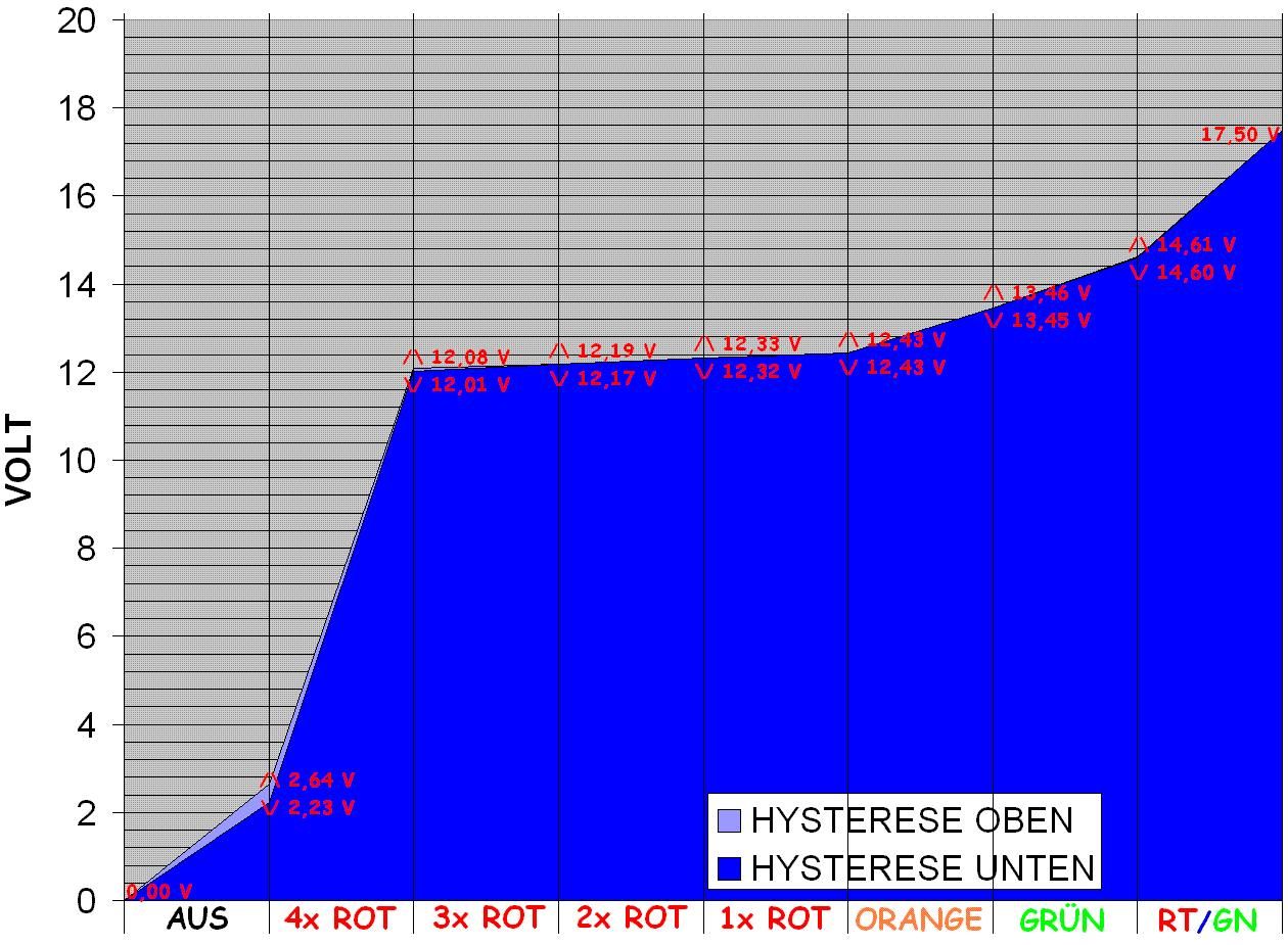

HotFire @ Fr, 17. Apr 2015, 21:50 hat folgendes geschrieben:
GROBE WERTE OHNE HYSTERESE:
00,00V - 02,64V = KEINE ANZEIGE (Strom 0,0 - 0,1 mA) BATTERIE TOT
02,64V - 12,08V = 4x ROT BLINKEN (Strom 0,85 - 2,5 mA) BATTERIE VERMUTLICH TOT
12,08V - 12,17V = 3x ROT BLINKEN (Strom 0,85 - 2,5 mA) BATTERIE WIRD BALD STERBEN
12,17V - 12,33V = 2x ROT BLINKEN (Strom 0,85 - 2,5 mA) BATTER KÖNNTE DURCH LADEN GERETTET WERDEN
12,33V - 12,43V = 1x ROT BLINKEN (Strom 1,25 - 6,1 mA) BATTERIE EXTREM ENTLADEN
12,43V - 13,46V = DAUER ORANGE (Strom 1,79 - 12,8 mA) BATTERIE STARTBEREIT / LIMA SCHLECHT
13,46V - 14,61V = DAUER GRUEN (Strom 1,37 - 7,6 mA) LIMA GUT
14,61V - 17,50V = RT/GN WECHSEL (Strom 1,42 - 8,4 mA) LIMA ÜBERSPANNUNG
Spannungen beschreiben die Schwellenwerte beim STEIGERN der Spannung
Ströme gemessen am oberen Schwellenpunkt (dunkel/hell)
LINK: V E R B A U T E - A N Z E I G E
 Dateigröße:  177.61 KB
 Angeschaut:  969 mal

BeitragVerfasst am : Fr, 17. Apr 2015, 22:01    Titel: Antworten mit Zitat
noch mal mit Schärfe:
 Dateiname:  SpannungsLED.gif
 Dateigröße:  36.84 KB
 Heruntergeladen:  1301 mal

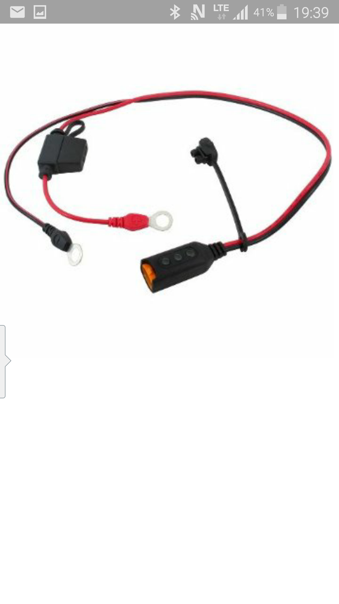

BeitragVerfasst am : Di, 1. März 2016, 19:27    Titel: Antworten mit Zitat
hier nochmal der Ladestecker von Cetek mit gleicher Funktion oder ähnlich .. weil der Autor dieses Beitrages ja Jahre braucht um zu schreiben was er verbastelt hat ....
BeitragVerfasst am : Di, 1. März 2016, 19:28    Titel: Antworten mit Zitat
