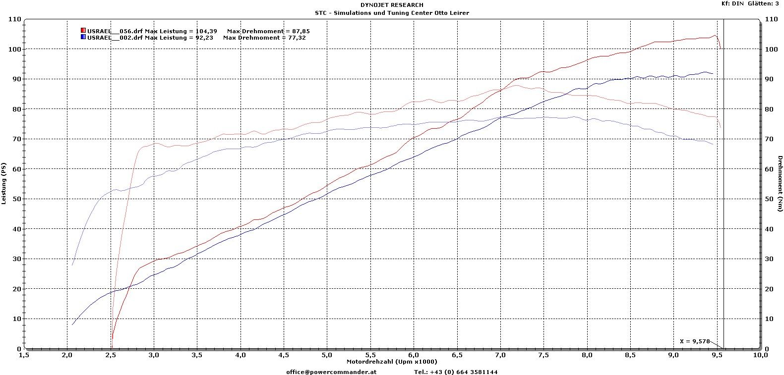

BeitragVerfasst am : Mo, 10. Nov 2014, 15:43    Titel: Antworten mit Zitat
Hallo Thor,
ich fahre das 2009er Model mit serienmäßigen 106PS. Ich litt unter den gleichen Problemen wie Du. Im Ort im 4. Gang mit 50KM/h kaum fahrbar. Verbrauch Überland 7-8L. Mittlerweile habe ich verschiedene Lösungsansätze verfolgt. Zu Deiner Beruhigung kann ich Dir aber sagen, ich habe das Problem gelöst :-). Als erstes habe ich es mit dem Akramapping vom Händler versucht. Lief ruhiger hat aber auch 0,5L mehr gebraucht. Läuft damit halt fetter. Also wieder raus. Dann die Powerblades eingebaut. Bringt etwas, aber nicht perfekt. Dann in TuneECU eingelesen und Kabel besorgt. Dazu passendes, speziell abgestimmtes Kennfeld runter geladen und auf die 990er gespielt. (Vorher natürlich Backup der OriginalSW, auch wenn es die im Netz auch gibt). Dann erst IniLauf gemacht, dann erste Ausfahrt. So günstig habe ich noch nie ein neues Mopped bekommen Very Happy . Fahrbar in den ersten vier Gängen ab 2500 U/Min ohne Ruckeln. Im 5. und 6. ab 3000. Deutlicher Drehmomentgewinn über den gesamten Drehzahlbereich (Autos ab 80KM/h im 6. überholen kein Prob.). Gefühl tauch oben rum mehr Bums. Ruckeln gehört somit der Vergangenheit an und der Verbraucht liegt jetzt bei um die 6 Liter/100Km. Das Mapping passt auf originale Endtöpfe und original Lufi. Sollten andere Töpfe drauf sein (ich fahre die Leos) sollte das Reduzierblech eingebaut sein. Sonst ist sie zu mager.
Wenn Du Lust hast in die Mitte Hessens (nach 35423 Lich) zu kommen, spiele ich Dir das Map gerne auf. Alternativ besorge Dir das passende Kabel aus UK (30€) und ich schicke Dir das Map zum selbst aufspielen.
Björn
