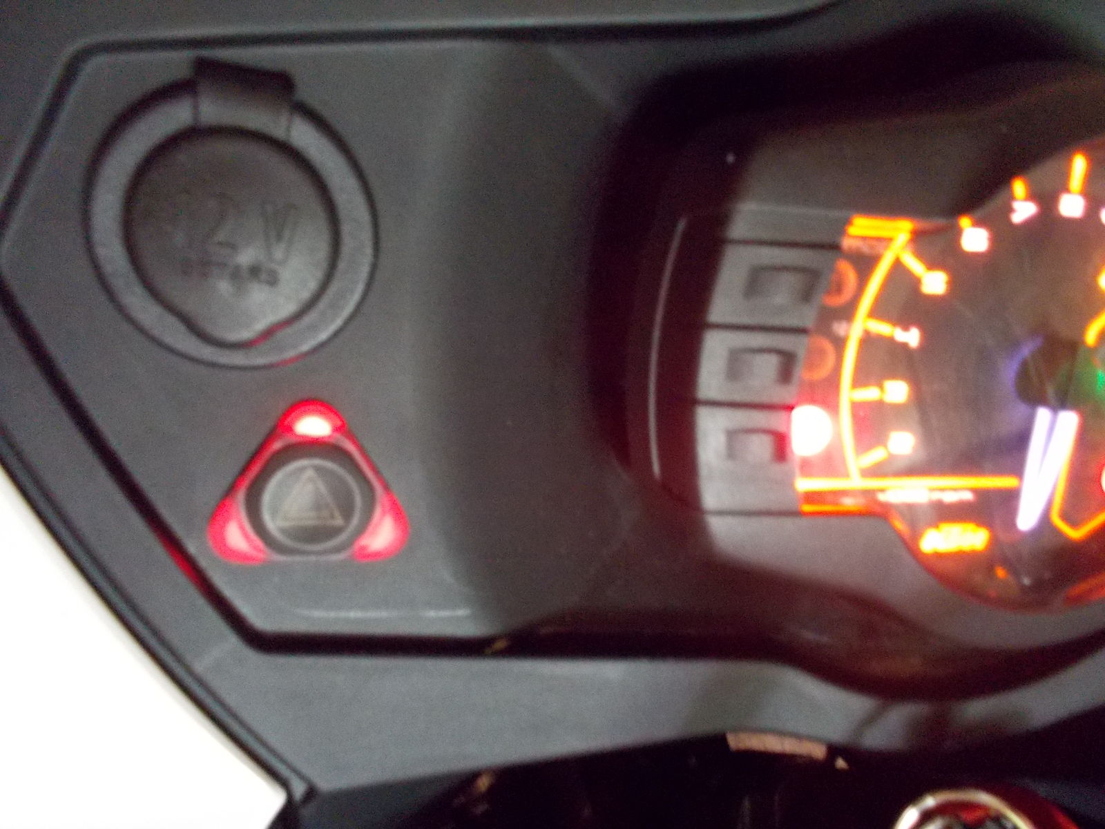

LuzyOffline
Anmeldungsdatum: 15.11.2011
Beiträge insgesamt: 55
Wohnort: Egmating
Husqvarna 701, 2016
BeitragVerfasst am : Mi, 30. Apr 2014, 16:22    Titel: Warnblinker, leuchtet Schalter immer? Antworten mit Zitat
Yep kann ich bestätigen,
bei meiner weißen ADV 990 Baujahr 2010 siehts so aus:
Bild entstand in der düsteren Garage, beim Normal-Tag-Licht find ich fällt das leuchten kaum auf.

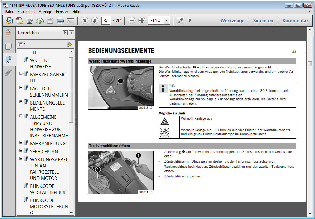

BeitragVerfasst am : Mi, 30. Apr 2014, 19:04    Titel: Antworten mit Zitat
Was heißt "leuchtet ständig"....während der Fahrt, oder auch wenn schon lange ausgeschaltet ist?
Es soll so sein wie Luzy und quirler schon geschrieben haben........das Lämpchen leuchtet kurz nach "Zündung aus" noch etwas nach (30 sek......die Warnblinke läßt sich in dieser Zeit noch aktivieren, selbst wenn Zündung schon aus ist!) und erlischt dann!

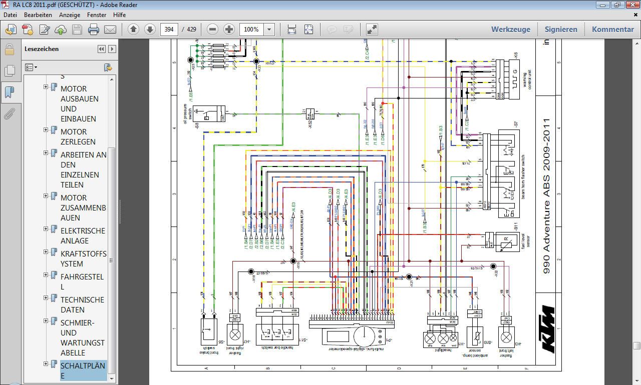

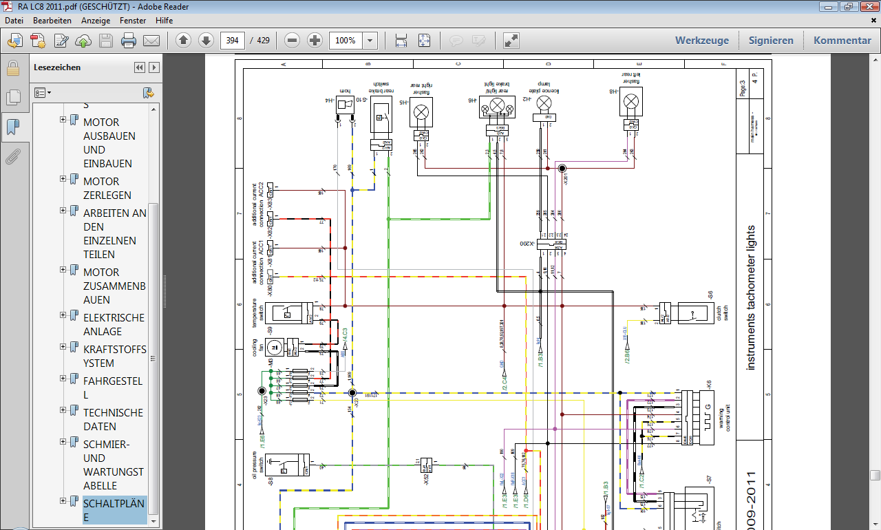

BeitragVerfasst am : Mi, 30. Apr 2014, 20:22    Titel: Antworten mit Zitat
....Tja, dann kann ich nur den Schaltplan in 2 Hälften liefern. Ausdrucken und zusammen setzen....viel Glück!

im Schaltplan siehst Du die "warning control unit". Das ist die Warnblinkeinheit, in welcher alle Blinkerfunktionen zusammengefasst sind. Du siehst von außen nur den Warnblinkschalter, aber darin integriert ist eine elektronische Steuereinheit, die auch als Blinkerrelais fungiert. Ebenso ist diese Abschaltverzögerung dort integriert. Zu reparieren gibt es da nichts, ich denke, Du wirst die Einheit erneuern müssen: "Warnblinkkontrolle" Teilenummer 60211022000 für etwa 87 Euro.
