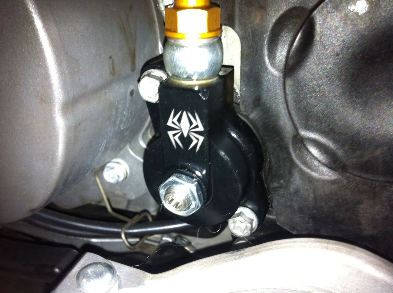

LasseOffline
Anmeldungsdatum: 20.01.2007
Beiträge insgesamt: 445
BeitragVerfasst am : Fr, 8. Aug 2014, 21:37    Titel: Antworten mit Zitat
So, nu isse drin. Einbau war ein Kinderspiel nach Videoanleitung und der ausführlichen Beipackbeschreibung. Der mitgelieferte KNZ ist ein Superteil, sehr hochwertiges CNC Dings und völlig easy zu entlüften.
Grobe Einstellung gerade mal auf einer Proberunde getestet und einfach nur genial. Im manuellen Modus schaltet die 990 so weich wie ein Mofa. Anfahren supersanft und ohne jedes Geräusch beim Eingriff. Motorbremse beim Runterschalten weiterhin vorhanden. Morgen muss ich das Hebelspiel nochmal genauer justieren, aber das ist sicher flott erledigt.
Übrigens habe ich den Kit bei KTM Team West in Oberhausen zum gleichen Kurs bekommen, den auch der dt. Importeur aufruft, (599,--) nur ging das in Oberhausen doppelt so schnell. (5 Tage Lieferzeit statt 10-12).
Bei Interesse www.ktmschnellversand.de
