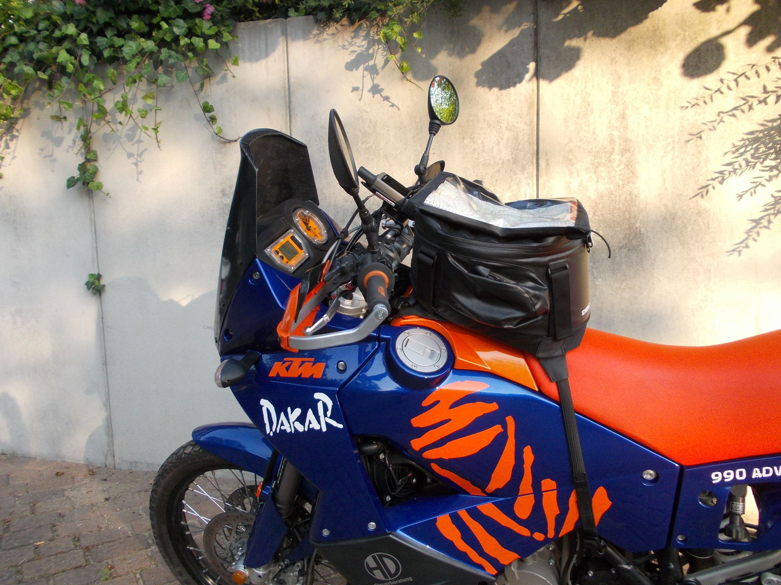

BeitragVerfasst am : Sa, 13. Jul 2013, 21:27    Titel: Antworten mit Zitat
Das Blau müßte gleich sein, Ollo. Der Koti meiner 950er im 990er Dakar-Kleid dürfte Original Goooo sein.
