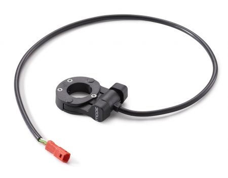

BirdlOffline
Anmeldungsdatum: 01.07.2003
Beiträge insgesamt: 93
KTM 350 EXC-F, 2012
BMW R 80 GS, 1987
 →  7.000 km
BeitragVerfasst am : Fr, 31. Aug 2012, 9:53    Titel: Antworten mit Zitat
Kann jemand sagen, ob dieser Tripmasterschalter an der Adventure passt, aufgeführt wird er unter der SMT....
Part Nr. 69011971000

desperados08Offline
Anmeldungsdatum: 16.02.2012
Beiträge insgesamt: 369
Keine KTM
BeitragVerfasst am : Fr, 31. Aug 2012, 10:21    Titel: Antworten mit Zitat
vom stecker her passt er nicht!!! aber ich denke da sollte man ne lösung finden!?!? finde diesen schalter auf jedenfall formschöner als den mit den drei knöpfen...

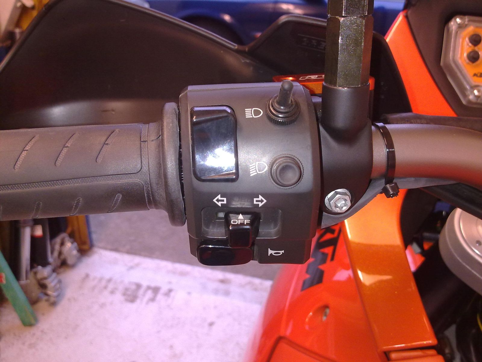

mmirohoOffline
Anmeldungsdatum: 15.02.2008
Beiträge insgesamt: 373
KTM LC8 Adv 990, 2008
 →  36.000 km
KTM LC8 Adv 990 R, 2010
 →  69.000 km
KTM 300 EXC TPI, 2023
BeitragVerfasst am : Fr, 31. Aug 2012, 10:42    Titel: Antworten mit Zitat
Squisher @ Fr, 31. Aug 2012, 11:21 hat folgendes geschrieben:
kann man damit auch km vor - und zurückspulen?
ja kann man bei deiner Kiste auf jeden Fall... ich habe mir einen ein - aus -ein Kippschalter und einen Taster mit in die linke Armatur eingepflanzt... das ist finde ich die beste und schönste Variante
leider hab ich kein Plan wie man Bilder einstellt, sonst hätte ich gerne eins eingestellt

BeitragVerfasst am : So, 2. Sep 2012, 19:45    Titel: Antworten mit Zitat
Und hier mal das Bild von mmiroho das er mir zugeschickt hat. Danke nochmal dafür.

desperados08Offline
Keine KTM
BeitragVerfasst am : So, 2. Sep 2012, 20:52    Titel: Antworten mit Zitat
das ist auch ne schöne Lösung!! aber was wird mit dem schalter geschalten? und wie wird das alles angeschlossen? das mit dem taster verstehe ich ja, aber der Schalter!?!? kann mir da bitte jemand weiter helfen??
