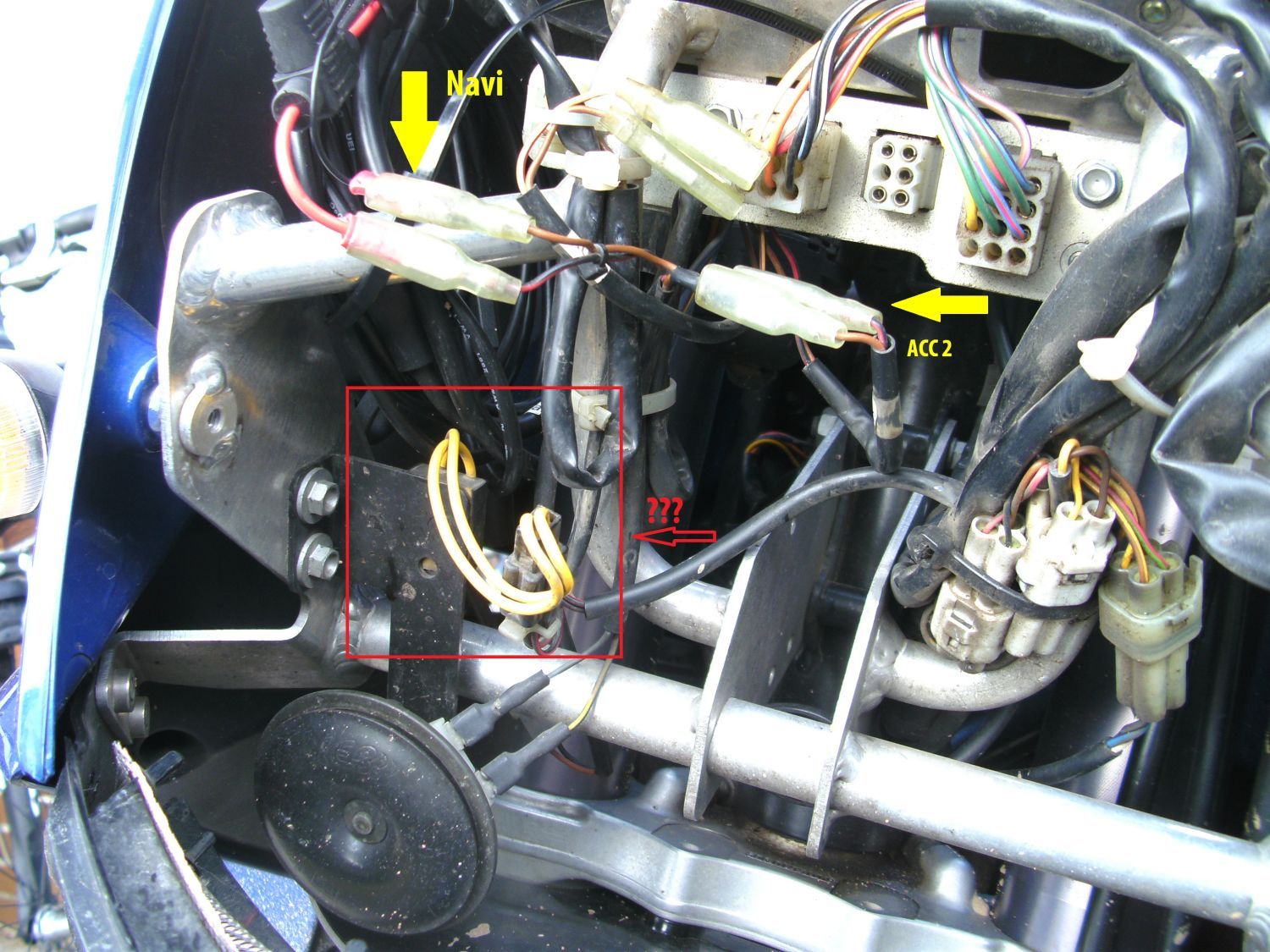

Aaaaaalso:
ICh habe ein TDI-Heck und habe Ende letzten Jahres für die Hauptuntersuchung ein neues Rücklicht gebraucht - die Kennzeichenbeleuchtung war defekt. Der Einbau ist nicht sonderlich schwer, 2 Kabel sollte jeder ineianderstecken können. Razz Seitdem funktioniert Licht und Nummernschildbeleuchtung, die Sicherungen haben nie Probleme gemacht.
Ich war eben nochmal draußen und habe mir die ganze Sache angeschaut. Von ACC2 teilt sich die Leitung: 1x freies Steckerpaar, 1x Leitung an so ein dickes gelbes Kabelpaar an der Hupe, da hängt so ein schwarzer Block dran. Wozu ist dieses Teil da?
Ein aufgescheuertes Kabel habe ich nicht feststellen können. Die Sicherung ist seit einer kurzen Tour gestern auch intakt, beim Starten eben hat sie auch gehalten. Das navi war nicht eingesteckt.
Ohne das Problem zu lösen habe ich das Navi jetzt auf ACC1 geklemmt, die Halterung ohne eingelegtes Navi sollte eigentlich keinen Strom ziehen.
Hier die Frontansicht, was ist das hier--> ???

to.weOffline
Anmeldungsdatum: 30.07.2007
Beiträge insgesamt: 2192
 →  21.000 km
KTM LC4 Adv 640, 2003
 →  32.000 km
KTM LC4 690 Enduro Mod.2019
BeitragVerfasst am : Mo, 12. März 2012, 12:17    Titel: Antworten mit Zitat
Temperatursensor für die Vergaserheizung würde ich sagen.

AnderlOffline
Anmeldungsdatum: 08.06.2011
Beiträge insgesamt: 112
Wohnort: 64839 Münster
Alter: 40
 →  38.000 km
Horex Regina 400 mit Kali-Beiwagen
BeitragVerfasst am : Mo, 12. März 2012, 12:18    Titel: Antworten mit Zitat
dann lasse ich die vergaserheizung mal vor sich hin dümpeln und versorge mein navi eben über acc1....
