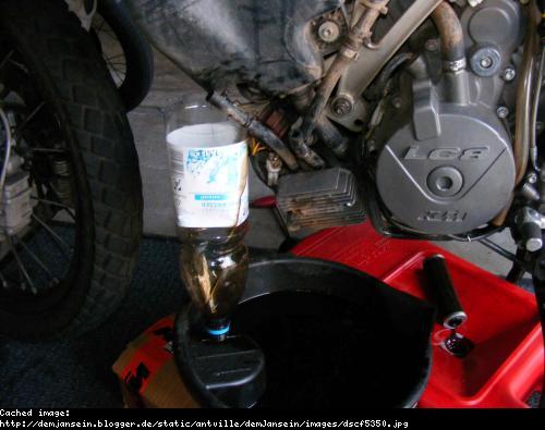

Zum Ölwechsel an sich gibt es hier noch viele feine Hinweise im Forum...abgeschnittene Flasche z.B. (war von JanB glaube ich Wink ) spart viel Sauerei.
Ankippen nach rechts bei/nach der Ölsiebdemontage bringt auch noch ein paar ml mehr aus dem Motor....

stets zu Diensten:
