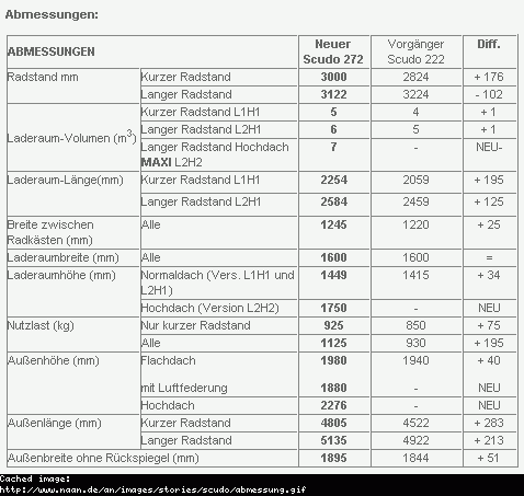

BeitragVerfasst am : Mo, 3. Okt 2011, 19:59    Titel: Antworten mit Zitat
Hi Alex, mess mal nen Fiat Scudo aus. Is quasi ein kleiner Ducato. Gibts auch von PSA.
Hatte mein Dad früher und da ging viel rein.

Bitte alten und neuen Scudo zu unterscheiden!
In den neuen Scudo passt eine SE wohl ohne Probleme rein, der alte ist aber mit Sicherheit zu kurz.
Ein Bekannter hat zum Transport seiner Husaberg Supermoto im alten Scudo die Trennwand ausgeschnitten. SE also allenfalls ohne Trennwand und Beifahrersitz, aber ob sowas in Deutschland legal ist wacko ??

Wenn ich mir die Abmesssungen vom (neuen) Scudo oben so anschau, dann ist das schon in der Größenordnung Bulli, Vito, Transit... etc. also nix mit "Kleinst..." oder was stellst du dir darunter vor? Insofern evtl. doch in froschi´s Richtung denken...
