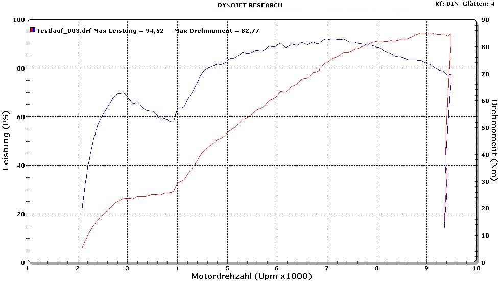

Das dachte ich auch bis mir der Prüfstand mit Akramapping bei der 07 N ganz was anderes gezeigt hat blink
Bei 3-4 TSD U-min viel zu fett
Manchmal ist ein Akramapping schlechter wie das Original
 Dateigröße:  66.13 KB
 Angeschaut:  1044 mal

BeitragVerfasst am : Do, 17. März 2011, 10:39    Titel: Antworten mit Zitat
@Matt66
Hoppla, was ist das denn für eine unsportliche Drehmomentdelle? Die kennt man ja nur vom Boxer
Die Grafik deckt sich gut mit meinem Fahreindruck: Beim Hochdrehen zwischen 3-4 KU kommt die @ nicht gut aus der Hefe und die Akras klingen nicht gerade toll. Erst ab 6000 U ballern sie schön rund und dann hab ich auch ein Leistungsplus zu den Serientöpfen.
@Edi
Mich wundert bloß, wo dann die Vorteile des Akra mappings sind.
Evtl. ist die beste Kombination "Akras + R Mapping für Serientopf". Dann wirds vielleicht weniger fett zwischen 3-4 KU, sie verbraucht insgesamt weniger Sprit und trotzdem hab ich 115 statt 106 PS wenn ich oben raus richtig Gas geben will. Rolling Eyes Die 106 PS sollen ja laut letzten Infos hier vermutlich nur durch das Mapping kommen:
Mike AT98 @ Fr, 18. Feb 2011, 18:46 hat folgendes geschrieben:
Die 2009er N hatte anscheinend ursprünglich die Leistung der R, KTM hat die N wohl nur mittels Drosselklappenstellung (2te) im oberen Bereich kastriert.
Allerdings dürfte dann mein Garantieanspruch im Falle eines Motorschadens verfallen. dry

[quote="Desertcarl @ Do, 17. März 2011, 10:39"]@Matt66
Das wird bei allen anderen LC8 die das Akramapping und Akradöpfe verwenden nicht viel anders sein,wie denn auch,bis auf die Serienstreuung des Motors die das vielleicht ein wenig beeinflußt.Wir habens nachgemappt,da ist ein gewaltiger unterschied spürbar.Das hat aber KTM bereits vor Jahren zugegeben das das Akramaping sehr schlampig abgestimmt wurde.Das Original ist da besser weil das Loch bei 3-4 t U-min nicht so extrem ist aber auch vorhanden ist.Die gilt natürlich nur für die ADV bis 2009 da ab dann anscheinend entsprechend nachgebessert wurde.Da müsste jemand mal eine Prüfstandsmessung einstellen.
