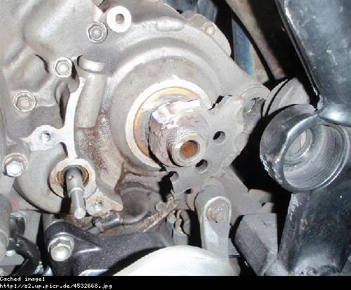

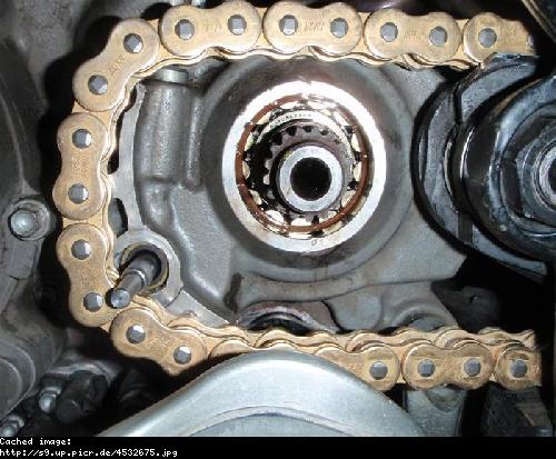

hi leute,
wollt heute eeendlich mal meinen antriebssatz tauschen. war schön langsam fällig...
endlose kette bestellt, gemäss empfehlung hier im forum - DID 525 ZVM2, 16/42.
die schwinge ausbaun is für geübte schrauber eigentlich kein problem, habs zum ersten mal gemacht, hat gut geklappt.
kurz hats am nötigen werzeug gemangelt, einen 12mm inbusschlüssel zur demontage der unteren dämpfer-befestigungsschraube hatte ich leider nicht parat. ab zum bauhaus und gleich noch zusätzlich einen abzieher besorgt weil das ritzel wie aufgepresst auf der welle gesessen ist...

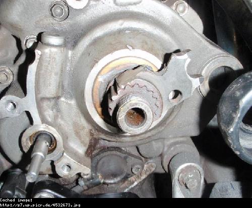

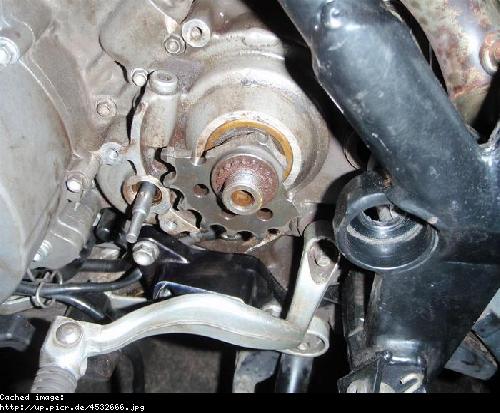

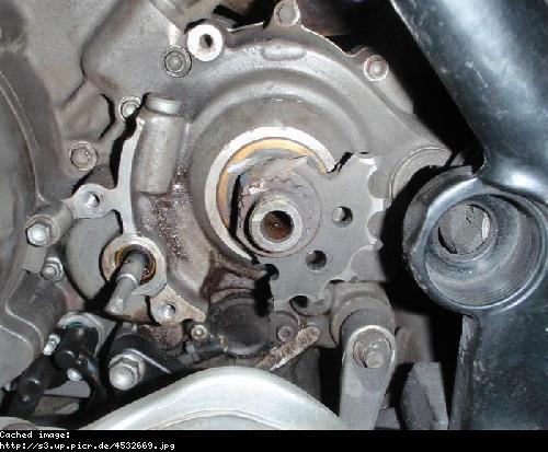

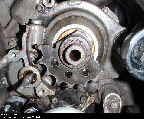

erster versuch - (vorher natürlich mächtig mit WD40 vorbehandelt) ...sitzt ganz schön fest das sch3!$$ ritzel, eine schraube des abziehers gerissen, neue schraube rein, zweiter versuch, wieder schraube am abzieher gerissen dry

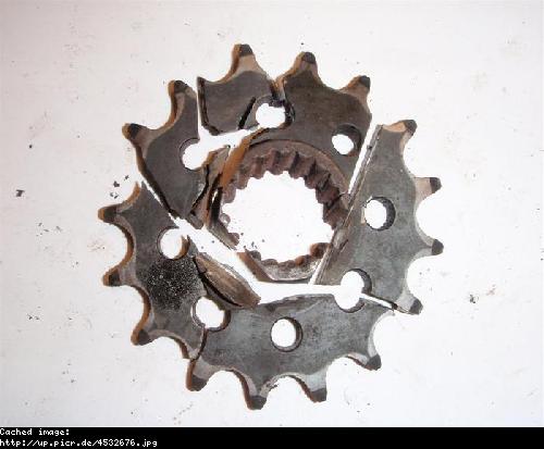

dritter versuch - kurzes knistern des ritzels, dann ritzel GEBROCHEN blink
noch einmal mit dem abzieher, wieder ein stückl abgebrochen!!
keine chance das drecksding runterzubekommen, wie aufgeschweisst.
eine längere phase der ratlosigkeit..., einge weitere verzweifelte versuche mit dem abzieher..., die ideen gehn langsam aus...

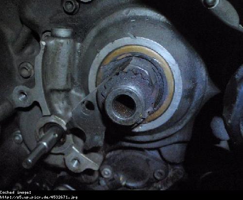

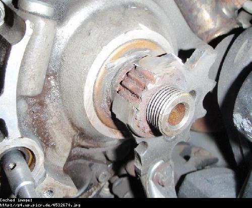

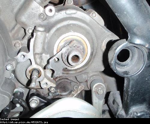

nachdem sich da leider nixx bewegt hat muss sanfte gewalt her, mit der flex mal ein scherzerl abgeschnitten, abzieher probiert - wieder nix. noch ein scherzerl und zum schluss noch ein scherzerl bis eendlich das komplette teil von der welle war - sowas hab ich noch nicht gesehn!! wahnsinn!!
zwei-drei zähne von der wellenverzahnung haben ein bissl leiden müssen Wink

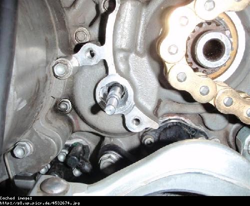

ein bissl ölverlust hatte ich im bereich des ritzels/kupplungszylinder, hab somit gleich die beiden simmerringe - von der antriebswelle und der kupplungsstange getauscht. zusammenbau war dann - gott sei dank - kein problem!
fahr ausser bei schneelage und frost/glatteis eigentlich über den ganzen winter mit dem bike, wahrscheinlich deshalb das festgerotzte ritzel auf der welle, durch schnee, salz, rost...!??
hat jemand schon ähnliche erlebnisse beim ritzel runternehmen gehabt oder war meine erfahrung - über den ganzen tag heute Very Happy - eher die ausnahme??

Bei Winterbetrieb mit dem Fett nicht sparsam sein... und alles mind. einmal jährlich zerlegen.
PS: Statt WD40, kauf dir mal ne Dose Caramba Rasant, o.ä. "Hochleistungs-Rostlöser" und nen kleinen Gasbrenner Wink

Hatte das auch schon so ähnlich bei nem alten Bike. Konnte es aber mit leichtem erwärmen + Eisspray und Abzieher lösen.
Seitdem ist Kupferpaste oder ähnliches mein bester Freund, vor allem im Winter.

Ein kleiner Tipp "fürs nächste Mal": Zwischen Ritzel und Motorgehäuse ein Stück Blech, ggf. angepasst, stecken, das schützt vor hässlichen Flecken im Alu. Sonst wird der Schaden womöglich noch größer wacko .

Bei derartig hartnäckigen Fällen, habe ich sehr gute Erfahrungen mit dem
" Rost of Ice" Spray von Würth gemacht.
Rostlöser mit Crackeffekt

- die welle hab ich jetzt anständig eingefettet, dann das ritzel draufgesteckt, kupferpaste hab ich grad nicht da gehabt. hoffe das hilft jetzt fürs nächste mal!
den tip mit sicherheitshalber mal zerlegen, zumindest einmal im jahr, werd ich mir zu herzen nehmen, gute idee!!
hab die ganze aktion bei mir in einer mehr oder weniger öffentlichen garage eines wohnhauses gemacht, hab mir gedacht das ist ruck zuck erledigt... Cool
deshalb hab ich nur wd40 parat gehabt und nix anständiges. gasbrenner war ebenfalls nicht verfügbar, wollt ausserdem ursprünglich den simmering ned verheizen, zum schluss wars mir eh schon wurscht...
glaub aber nicht, dass der gasbrenner das ding gelockert hätte, das war echt mächtig fest!!
wollt das ganze unbedingt gestern erledigt haben, da war dann irgendwann nach bruch des ritzels und endlosen verzweifelten versuchen mit dem abzieher wobei man eigentlich 3 hände gebraucht hätte, nur mehr FLEX als geeignete option über! ...war eh eine lange geschichte, weit und breit keine steckdose in der garage, keiner der eine akkuflex hätte... dann irgendwie doch eine steckdose im hauptelektrokasten von dem wohnhaus entdeckt, verlängerungskabel und flex organisiert von zwei netten typen von der fernwärme die grad zufällig draussen auf der gasse mit ihrem bus waren... zwei schnitte gemacht, zwei scherzerl abgeschitten, ritzel quasi geöffnet, 4 zähne freigelegt (siehe bild), dann haben die zwei typen los müssen, hab mir gedacht jetzt is das ding eh offen, jetzt wirds mit dem abzieher und ein paar sanften schlägen klappen - natürlich nixxxxx da - zwischendurch mit der 2radbörse in wien telefoniert wegen den beiden simmerringen, dort sitzt glaub ich in wahrheit gar niemand, da gibts nur endlos-telefonwarteschleifen... dann - nachdem mein akku halb leer war - natürlich nur der kleine lagernd, der grosse muss bestellt werden, 3-4 werktage, supppa, weiters kann man dort telefonisch nicht bestellen??? muss per email oder persönlich erfolgen!? auch für einen simmerring! ...zu dem zeitpunkt war ich scho suuperhaass! telefonat war ca. 17 uhr. schnell zur 2radbörse gefahren, zumindest den kleinen ring besorgen, der war eh der verdächtigere wegen ölverlust, ...plötzlich hat er doch einen grossen ring auch da, hat jemand anderer bestellt der ihn nicht so dringend braucht oder so...??, perfeckt, hat sich die fahrt doch gelohnt. zu meinen eltern verlängerungskabel holen, nach hause, flex holen, zurück in die garage, weiter des ritzel beschneiden... naja, der rest dann is normale montage des neuen antriebssatzes...
war gut beschäftigt gestern Very Happy wollt am vormittag fertig sein damit! ...hab um ca. 21:30 werkzeug zusammengeräumt Smile
- das blech zwischen ritzel und motor ist natürlich auch geschickt. war natürlich auch ned parat bei der ganzen "unkomplizierten" OP.
ausserdem war da eigentlich gar kein platz zwischen ritzel und motor, war alles ziemlich knapp. der eine kleine schnitzer im motorgehäuse war glaub ich schon aus gründen der ungeduld dry
naja - ein schöner sommertag in der garage, mit kopflaterne Mr. Green

vor der Aktion mit der Flex. Damit wär ich garantiert nicht an die Sache rangegangen. Die Gefahr dabei die GAW oder das Motorgehäuse zu ruinieren wär mir zu groß gewesen.
Erst mal der Schutz mit dem Blech, dann hätt ich Rostlöser und erwärmen versucht. Danach vielleicht doch die Flex Mr. Green
