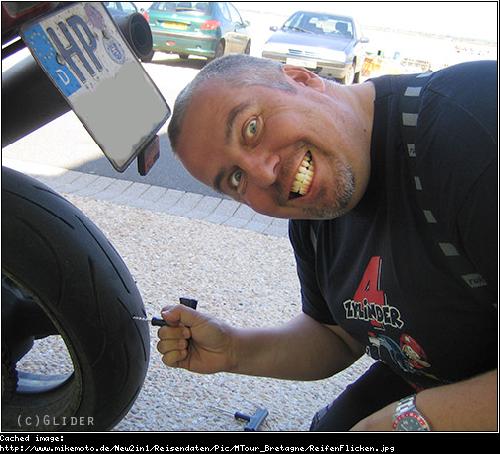

Als bisheriger Straßenbiker kenne ich ja nur die schlauchlosen Reifen,
und in den letzten Jahren werden die Touren immer länger und die
Reifenpannen passieren auch des öfteren, wie hier dieses Jahr
irgendwo in der Bretagne - (Ich schwöre das Loch war schon vorher Rolling Eyes )
Jedenfalls ist diese Art der Reparatur simpel und schnell, der Reifen hat
weitere 3000km ohne Druckverlust überlebt, und das ganze dauerte
keine 30 Minuten.

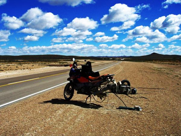

Gibts was schöneres als bei leichtem Seitenwind (ca.7 Beaufort) am Strassenrand einen Reifen zu flicken Laughing
Image 10569
gestern auf der R23 in Argentinien, der dritte Nagel in 7 Wochen-ich hab irgendwo ein Magnet am Hinterrad wacko der dicke Schlauch hilft na rein gar nix (2 Platten auf Michelin Desert, 1 auf Metzler Enduro3)
