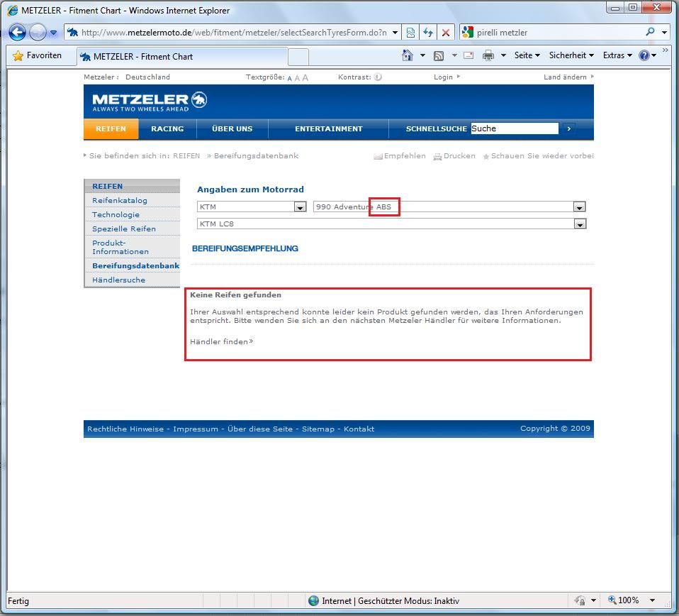

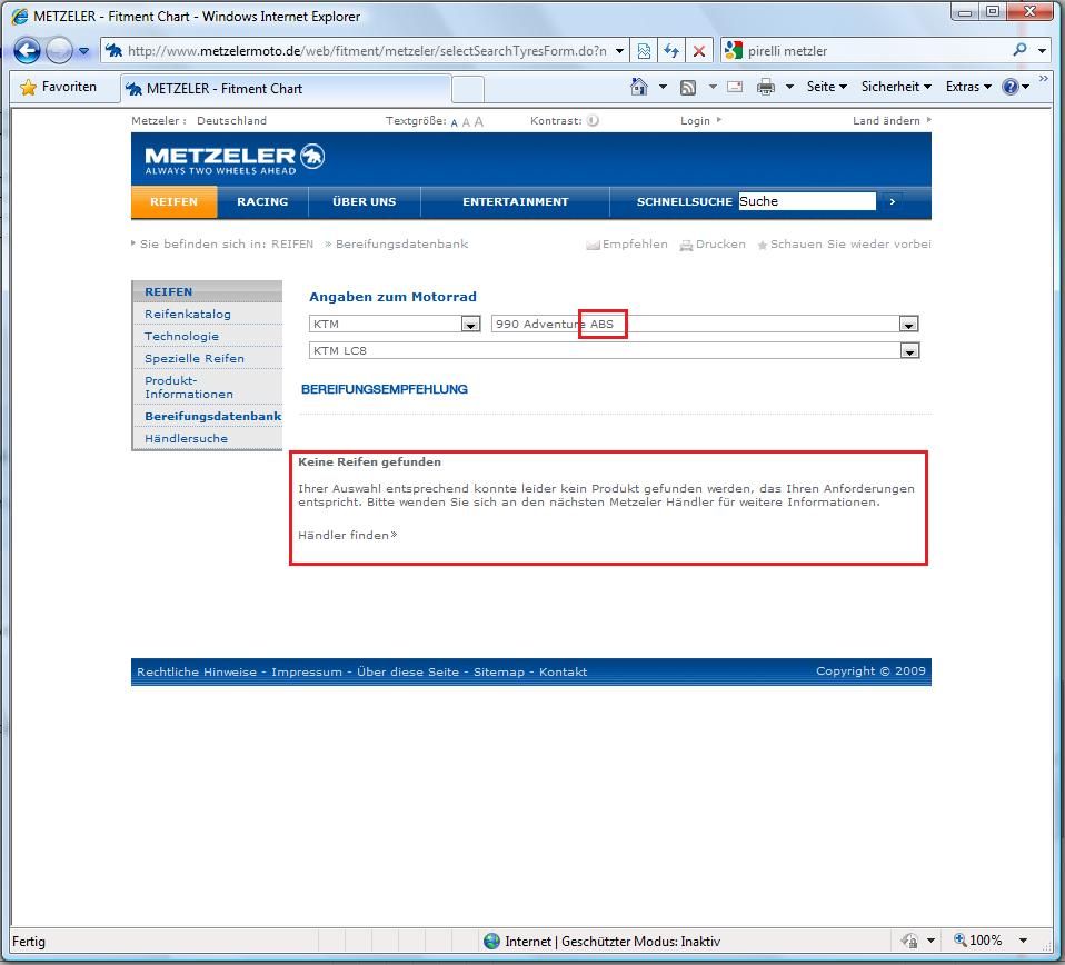

Hast Du die evtl. ? Das Dokument was Du hier rein gestellt hast, beinhaltet nicht die Verkaufsbezeichnung "990 Adventure ABS"

Aber Fakt ist, wenn man bei Metzeler nach Adventure MIT ABS sucht, bekommt man KEINE Ergebnisse (siehe Bild meines vorigen Beitrags) !
