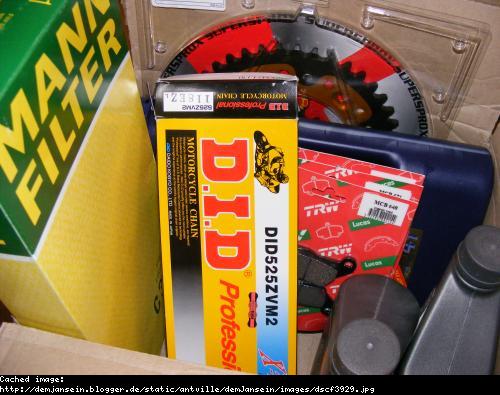

Bei mir steht am Wochenende auch die 30.000er an. Hab schon fast alles hier liegen.

JanBOffline
Anmeldungsdatum: 02.08.2005
Beiträge insgesamt: 1253
WR400F, KLR650A
BeitragVerfasst am : Mi, 10. Jun 2009, 0:04    Titel: Antworten mit Zitat
Mr. Green
Lufi, Ölwechsel, Ölfilter, Kettensatz, Ventile checken, ev. Wasserpumpe vorbeugend, Lenkkopflager checken, Vergaser synchronisieren...
eigentlich alles was in der Wartungstabelle steht + Kette und WaPu
Keine Ahnung ob ausblasen reicht. Habe mal gelesen dass man das nicht unbedingt erkennt, wenn sich der Filter zusetzt, weil der Staub teilweise so feinkörnig ist.
