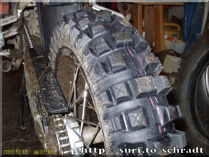

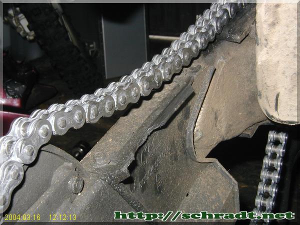

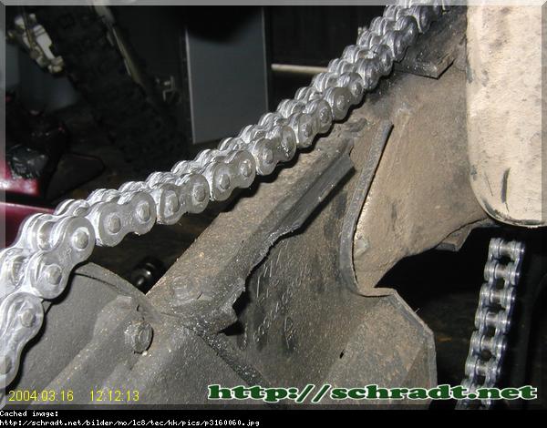

@Oldie:
Die Kette arbeitet schon ordentlich seitwärts, da kann ein 3mm Alublech schnell mal durchgeraspelt sein, ehe einem das auffällt. Der Reifen hält das locker aus, oder meinst du abdecken wegen Schmutzwurf vom Reifen?
Vgl. Bilder von meinem Kettenwechsel nach 12tkm:
http://schradt.net/index.php?dir=mo/lc8/tec/kk
Bedenklich finde ich auch die Tatsache, dass sich der Schwingenschleifer schon so tief in die Schwinge reingearbeitet hat blink

Schradt,
Ja das denke ich,der Dreckwurf der vom Rad kommt.
Oldie

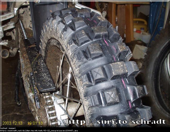

BeitragVerfasst am : So, 11. Apr 2004, 22:13    Titel: Antworten mit Zitat
@Oldie: Also das bischen Dreck was da vom Reifen kommt ist vernachlässigbar. Bei Regen wirft der Reifen auch wieder 'Spülwasser' auf die Kette, dann sieht das mit Scottoiler z.B. so aus nach 30km Strasse:
