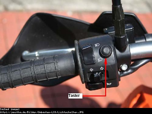

Hallo Fornix, schau mal hier - der Taster von janotha (4. Seite) ist besser und auch bei Conrad zu haben (habe ich letzte Woche verbaut).
Beim ersten Schalter löste sich immer wieder die Gummi-Schutzkappe.
Sandmann
janothaOffline
Anmeldungsdatum: 13.06.2004
Beiträge insgesamt: 239
BeitragVerfasst am : Di, 13. Jan 2009, 21:43    Titel: Antworten mit Zitat
der Umbau habe ich von @Zehlaus übernohmen. er hatte damals den Umbau hier im Forum beschrieben

....und wo bekommt man diesen schalter(taster)(meine dem am bild von jonathan)
bitte danke!!
gschimmyOffline

BeitragVerfasst am : Mi, 14. Jan 2009, 15:14    Titel: Antworten mit Zitat
Moin!
beim großen C
www.conrad.de
z.B.
http://www.conrad.de/goto.php?artikel=701260
oder der Warnblinkanlagenvertreiber des Vertrauens mal ganz nett fragen, vielleicht gibt er ja ausnahmsweise mal einen solo ab.

ZehlausOffline
Anmeldungsdatum: 02.08.2004
Beiträge insgesamt: 3559
BeitragVerfasst am : Mi, 14. Jan 2009, 15:30    Titel: Antworten mit Zitat
Den finde ich besser, ist IP67 geschützt Wink
http://www.conrad.de/goto.php?artikel=700534
gschimmyOffline
Anmeldungsdatum: 15.05.2003
Beiträge insgesamt: 3608
 →  80.000 km
BeitragVerfasst am : Mi, 14. Jan 2009, 17:52    Titel: Antworten mit Zitat
naja....was mir besser gefällt sind die Lötkontakte im Vergleich zu den Schraubklemmen...
hab halt mal schnell neben der Arbeit geschaut..
Für alle noch nicht Wissenden: Wink
mein VBeispiel ist "nur" IP 65
Kennziffer 1 für Berührungsschutz
6 Vollständiger Berührungsschutz, Schutz gegen Eindringen von Staub
Kennziffer 2 für Wasserschutz
5 Geschützt gegen Strahlwasser (aus allen Richtungen)
Zehlaus Vorschlag ist IP 67
7 Geschützt vor eindringendem Wasser beim Eintauchen
komplette Tabelle hier
http://www.medisol.org/produkte/wissen-technik/ip-schutzklassen.html
VG Schimmi[/url]
