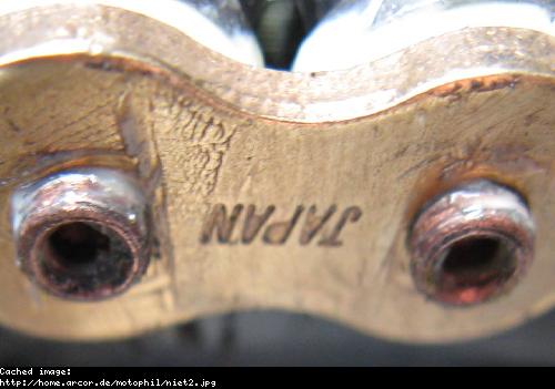

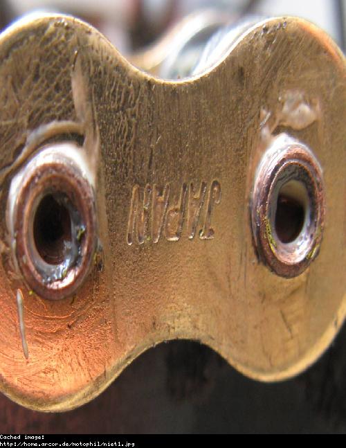

Gerade die Kette an meiner 950 Adv. gewechselt, die alte war mit 35Mm völlig am Ende.
Da ich noch nie 'ne Kette vernietet habe (sonst immer Endlos) bin ich mir ein wenig Unsicher ob das mit dem Niet in Ordnung ist... Außendurchmesser des vernieteten Niets ist 5,3mm.
Was meint das versammelte Fachwissen und die Erfahrung? Sieht das gut aus?
- Philip

Nach den wenig hilfreichen Kommentaren meiner Vorredner möchte ich von Dir wissen, womit Du das Teil vernietet hast. Wenn das ein originaler DID Kettennieter war hast Du nichts zu befürchten. So dämlich kann man sich eigentlich nicht anstellen, dass damit was schief geht. Und damit Du Vertrauen zu Deiner Arbeit bekommst, machst Du das Teil nach 3000km oder so raus und tauscht es gegen ein neues. Es kostet nicht die Welt und Du weißt jetzt ob alles ok war und das Teil auch länger gehalten hätte. Wenn das Fett schwarz ist ist alles ok. Schlimm ist es, wenn der O/X-Ring weg ist, weil Du das Schloss beim Nieten mit unpassendem Werkzeug zu stark zusammengepresst hast oder im Gegenteil, wenn gar kein Fett mehr im Schloss ist sondern Rost, weil das Schloss nicht stark genug zusammengedrückt wurde und der O/X-Ring nicht abgedichtet hat. Reißen wird Dir die Kette auf den ersten paar tausend Kilometern bei ein wenig optischer Kontrolle des Schlosses sowieso nicht.
Wenn Du bei Deinem ersten Versuch jetzt mal die Breite des Kettengliedes mit der Schiebelehre quer über die Laschen mißt und mit der restlichen Kette vergleichst, kannst Du Dir die Antwort auf Deine Frage selber geben.

Es war der von Moto-detail von Louis. War, weil der Stift jetzt krumm ist - zu fest zugedreht beim zweiten Niet. Naja, für 3,95€ gibt's ein Ersatzteil.
U.a. das war der Hintergrund meiner Frage - ich seh' zwischen den zwei Nieten keinen Unterschied, also kann's eigentlich nicht falsch sein - zu wenig vernietet nicht weil's beim zweiten offensichtlich zuviel war, und zu viel nicht weil die Nieten ja gut aussehen.
Das hab' ich gleich gemacht, bis auf Ablesegenauigkeit des Nonius ist die Breite identisch. Da mach' ich mir keine Sorgen. Ich war mir halt nur nicht 100%ig sicher ob der Niet gut vernietet ist.
Und an unsere Angstmenschen hier: Es geht mir darum das zu lernen. Wenn's hier keine eindeutigen Aussagen gibt fahr' ich auf jeden Fall noch zum Händler und lass' ihn draufschauen ob es gut ist. Wenn nicht mach' ich den nächsten Versuch.
