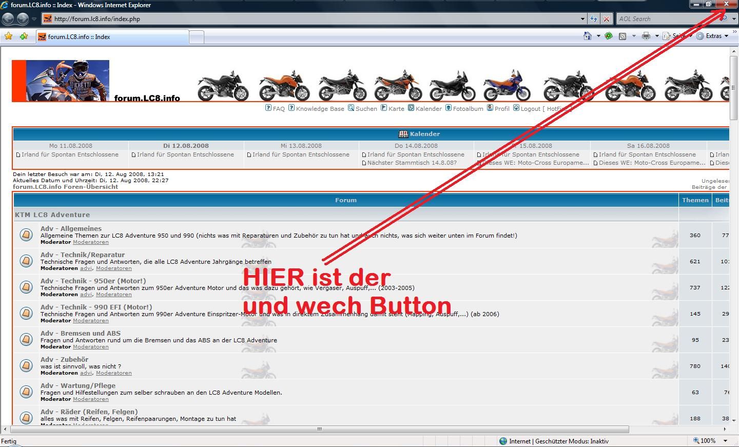

wo ist eigentlich der und wech button
Siehe Bild:
HIER IST DER UND WECH BUTTON !
 Dateigröße:  203.77 KB
 Angeschaut:  732 mal
