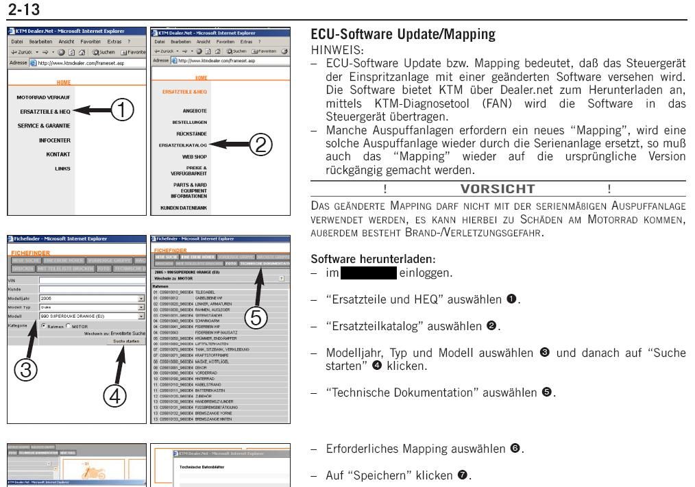

Efendi @ Di, 12. Aug 2008, 12:07 hat folgendes geschrieben:
Ein Händler bei mir um die Ecke meint, das "Akra-Mapping" taugt nix und rät mir, das Orginale draufzulassen.
Ein anderer besteht, möglicherweise aus Garantieanspruchsgründen, auf die Aufspielung.
Antwort siehe Bild aus dem Werkstatthanduch und Montageanleitung Akrapovic:
SO SOLL ES SEIN !
 Dateigröße:  132.05 KB
 Angeschaut:  1004 mal
Ja ja ......
 Dateigröße:  124.21 KB
 Angeschaut:  991 mal

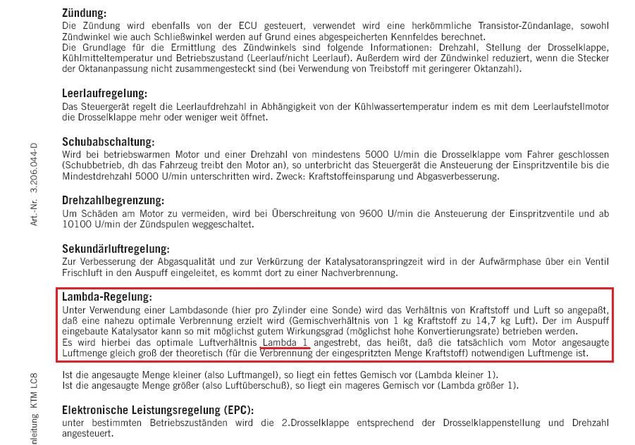

KeineTausendMeter @ Di, 12. Aug 2008, 20:10 hat folgendes geschrieben:
Habe sie noch nicht, will aber einen anderen Auspuff und das Akras-Mapping, Grund: Irgendwo war eine technische Stellungnahme zu der Motorverbrennung, die mit Orginal-Mapping mager=0,85 und mit Akras-Mapping optimal=1 ist. Verbrauch ineressiert mich da weniger...
Hier die Info zum Seriengerät:
 Dateigröße:  123.73 KB
 Angeschaut:  983 mal
KTM & HUSQVARNA - STAMMTISCH

BeitragVerfasst am : Do, 14. Aug 2008, 18:59    Titel: Antworten mit Zitat
Hallo HotFire,
danke für Deine detailierte Aufklärung.
Allerdings ist der ansonsten sehr präzise Text genau an der entscheidenden Stelle schwammig:
Exclamation Es strebt 1 an. Question
Wird der Wert nun eingestellt oder nicht?
