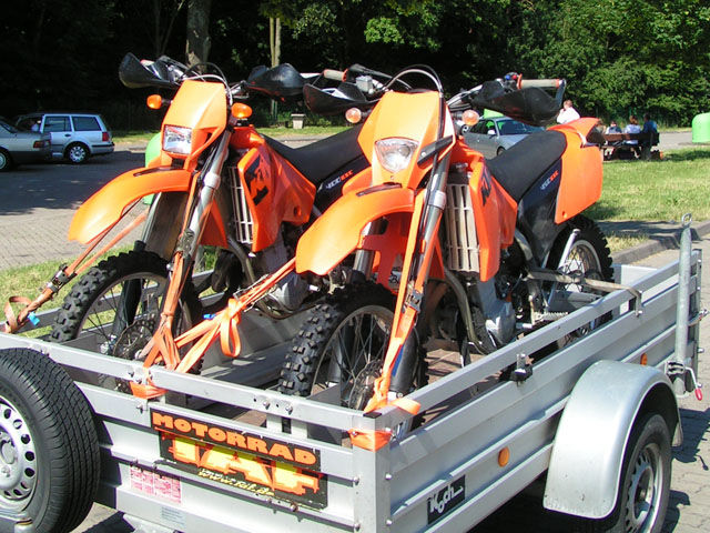

Hi,
ich habe einen normalen PKW Anhänger von Koch der mit Winkeln für die Vorderradaufnahme ausgestattet ist. Der ist 2,50 lang und 1,50 breit, da gehen sogar zwei LC8 drauf oder drei EXC.
Wenn du nicht gleich einen kaufen willst miete dir einen Standard Anhänger und befestige irgendwie eine Fixierung für die Vorderräder daran, wenn du dann die Front mit zwei Ratschengurten festziehst und das Heck zusätzlich mit normalen Spanngurten am seitlichen Wandern hinderst hält das bombig.
Gruß Heiko

BeitragVerfasst am : Di, 18. Dez 2007, 22:08    Titel: Antworten mit Zitat
Zur Ergänzung ein Foto vom Anhänger[/img]

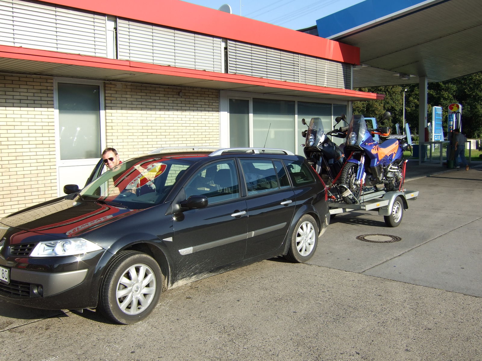

Also die Anhänger von Polo sind nach meiner Erfahrung ausreichend, da passen auch zwei Kantn drauf. Mußt nur die Schienen etwas gegeneinander verschieben, sonst stehen die Lenkerenden zu dicht beieinander.
Einen Anhänger kaufen würde ich nicht. Es sei denn, Du brauchst das Teil wirklich öfter im Jahr, hast genügend Platz um das Ding abzustellen u.s.w.
 Dateigröße:  433.34 KB
 Angeschaut:  972 mal
