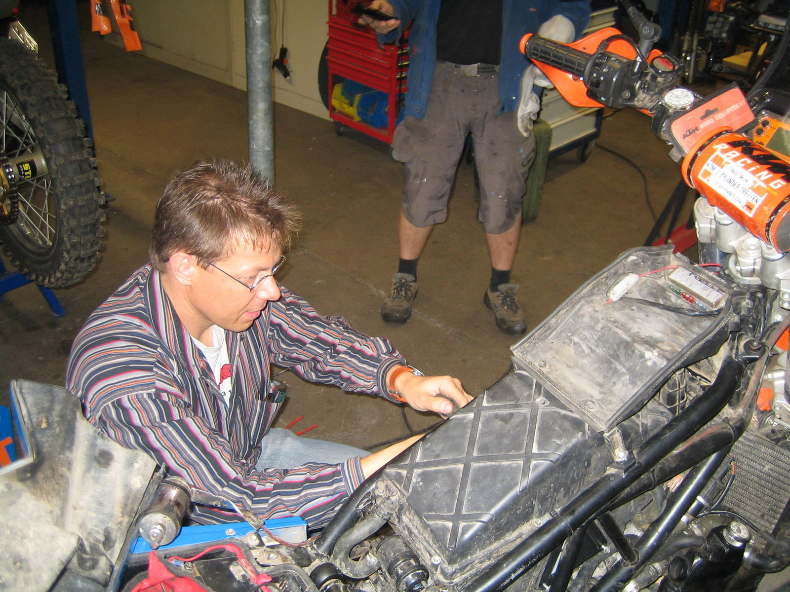

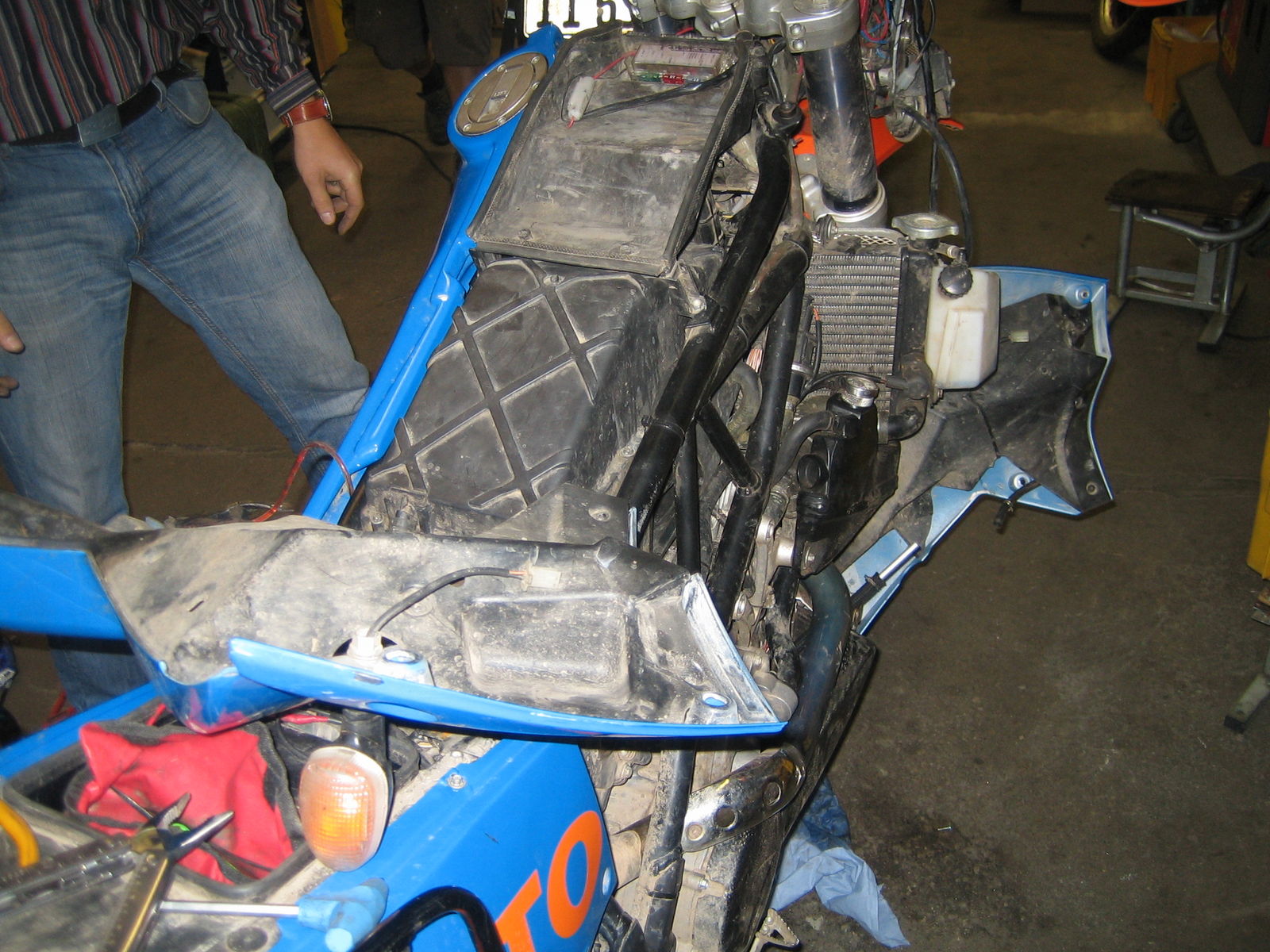

BeitragVerfasst am : Do, 8. Nov 2007, 22:29    Titel: Antworten mit Zitat
genau -aber anderes Thema - alles von Motobau
kann man die Batterie erkennen ?
