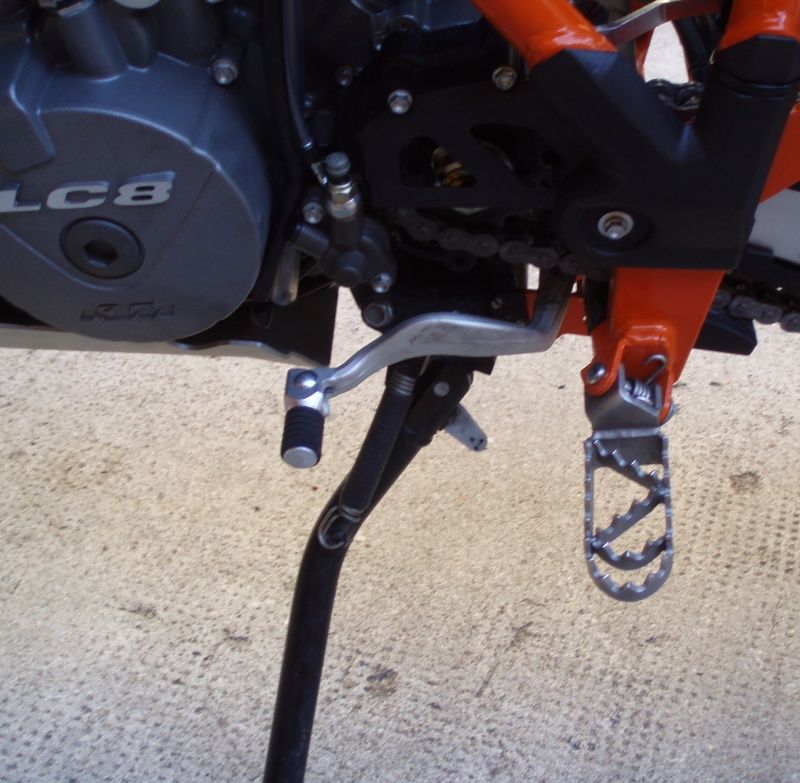

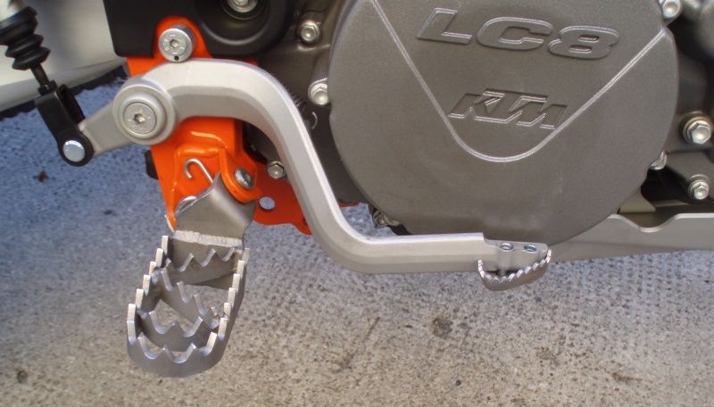

 Dateigröße:  75.02 KB
 Angeschaut:  1112 mal

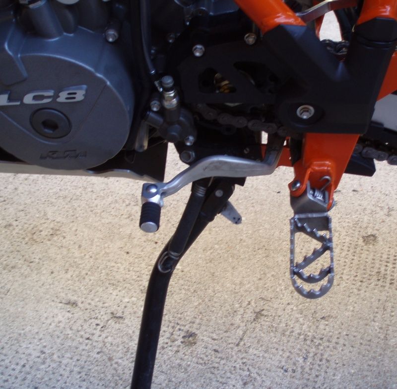

 Dateigröße:  110.82 KB
 Angeschaut:  1106 mal

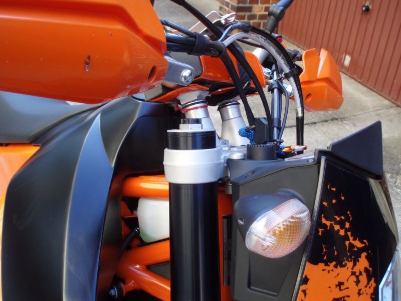

 Dateigröße:  86.57 KB
 Angeschaut:  1020 mal

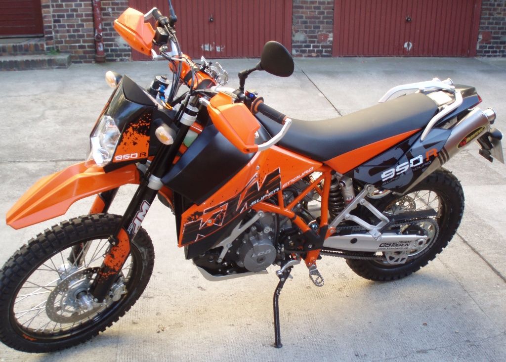

 Dateigröße:  157.86 KB
 Angeschaut:  1100 mal

Wie der niedrige Lotse zu einer hohen Superenduro kam – oder wie man aus einem edlen Militaryrennpferd ein wildes Voltegierpony macht

Ein niedriges Teil ist meine Neue schon geworden. Nur noch 89 cm Sitzhöhe unbelastet von vormals 96,5 cm (laut Bedienungsanleitung) sind geblieben. Der Seitenständer ist von der 990 N übernommen, damit die Kurze auch sicher steht. Um exakt 4 cm haben die Spezis die Federwege gekappt, den Rest macht die durchgesteckte Gabel. Das geht auch anders. Der Sattler soll noch ein paar Zentimeter von der Sitzbankflanke abraspeln, dann kann die Gabel wieder normal geklemmt werden.
Das Fahrwerk ist jetzt sportlich hart. Die Federn müssen die Mörderenergie meines beträchtlichen Leibes ja auch auf weniger Weg schlucken. Aber mit der Komforteinstellung der Druck- und Zugstufe und der Federvorspannung an der Gabel lässt sich das ertragen.

1. Du wirst mit Deinem jetztigen Radstand einen Lenkungsdämpfer
brauchen. Wackelt die Original schon heftig am Asphalt zwischen
den Kurven bei 140+, zeigt sich das offroad schon bei 100+.
Mir kommt demnächst auch so ein Trumm an die Gabelbrücke. Smile
