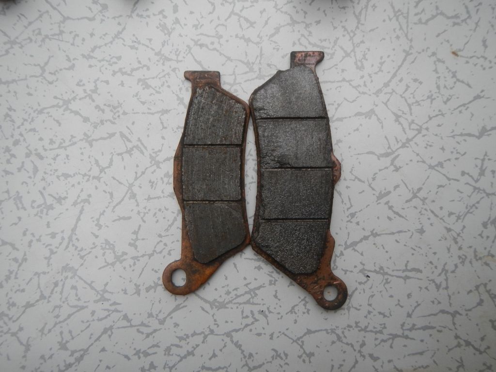

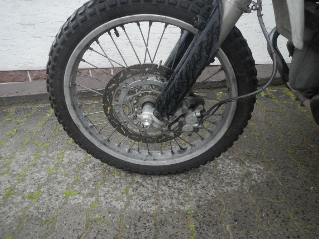

Hab in den letzten Monaten etwas rumprobiert.
EXC Sattel mit träger für eine 320mm Scheibe im Gelände reichts allemal nur auf der Straße versagt diese Kombination bei höher Belastung .
Mit etwas Schweißen ,schleifen und neu Bohren hab ich den Träger der 620 Lc 4 Supermoto an den Sattel der 950er angepasst auch die Bremsbeläge mußten nachgearbeitet werden damit sie an den träger passen.
Mit Sinterbelägen hats gut Gebremst(ON-OFF Road) sich aber auch angehört wie ein haltender Zug.
Mit Organischen Quietschte nichts die Bremsleistung war aber schlechter .
Die letzte Version ist komplett 950 Se . Bremst so gut wie 950 Sattel und 320er Scheibe und es muss nichts nachgearbeitet werden.
Der Nachteil ist dass ich nun für 5 Vorderräder Bremsscheiben kaufen muss .
Die Hydraulische Übersetzung entspricht nahezu dem der Lc 4 Supermoto Handpumpe 11 mm zu 2x 28 mm Kolben
Handpumpe12 mm zu 30+32 mm Kolben aber die Bremsbelagfläche ist auch größer.
Leider gibt es für meine Gasgriff Armatur keine 11 mm Bremspumpe .

BeitragVerfasst am : Mi, 20. Mai 2015, 22:17    Titel: Antworten mit Zitat
Nun 4 kolben ...
 Dateigröße:  259.71 KB
 Angeschaut:  6209 mal

War im März mit einem 21" Vorderrad und 320mm Bremsscheibe beim HE .
Um den 4 Kolbensattel(HE Produkt) mit dem 21" zu kombinieren müßte ich die Bremsscheibe um fast 15mm von der Nabe versetzen , das ist mir zuviel .
Beim 17" Rad stehen die Speichen schräger.
Wie es mit einem Radialsattel aussieht weiß ich leider nicht .
Für meine Gabelbrücken mit 210mm Abstand der Gabelholme hatte er auch keine Adapter vorrätig .
