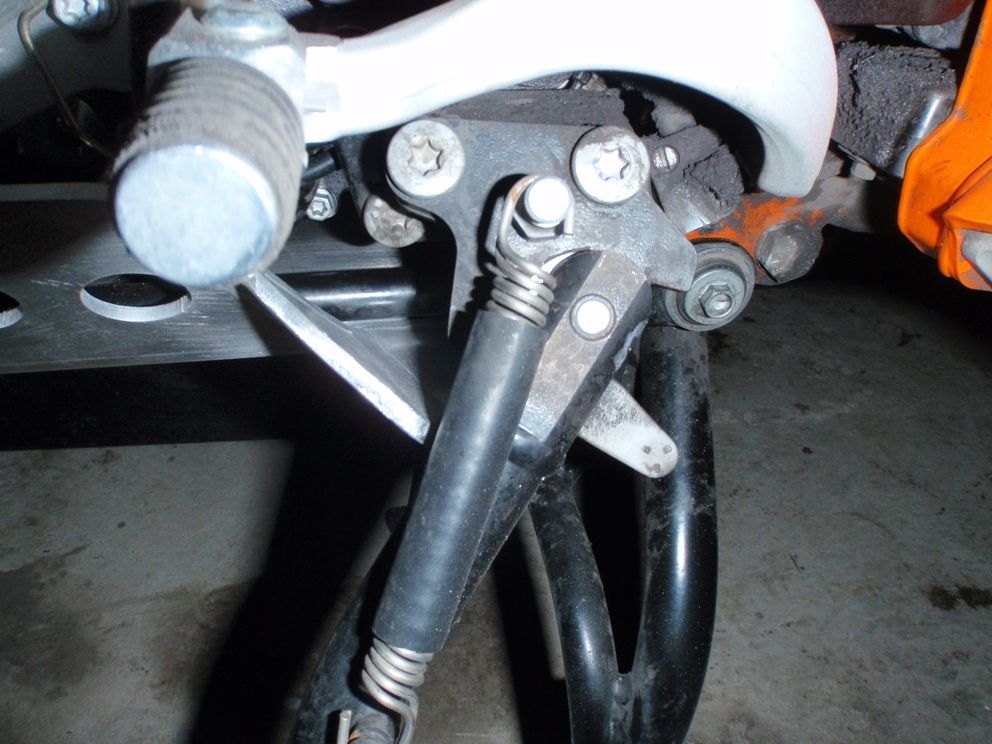

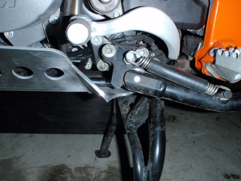

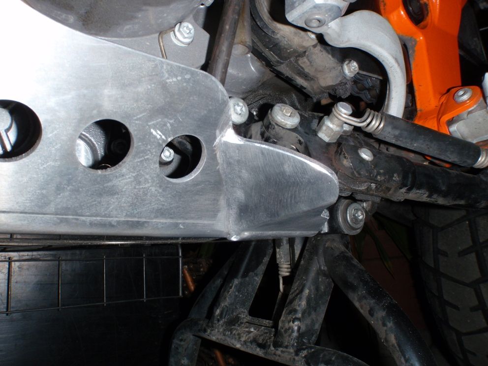

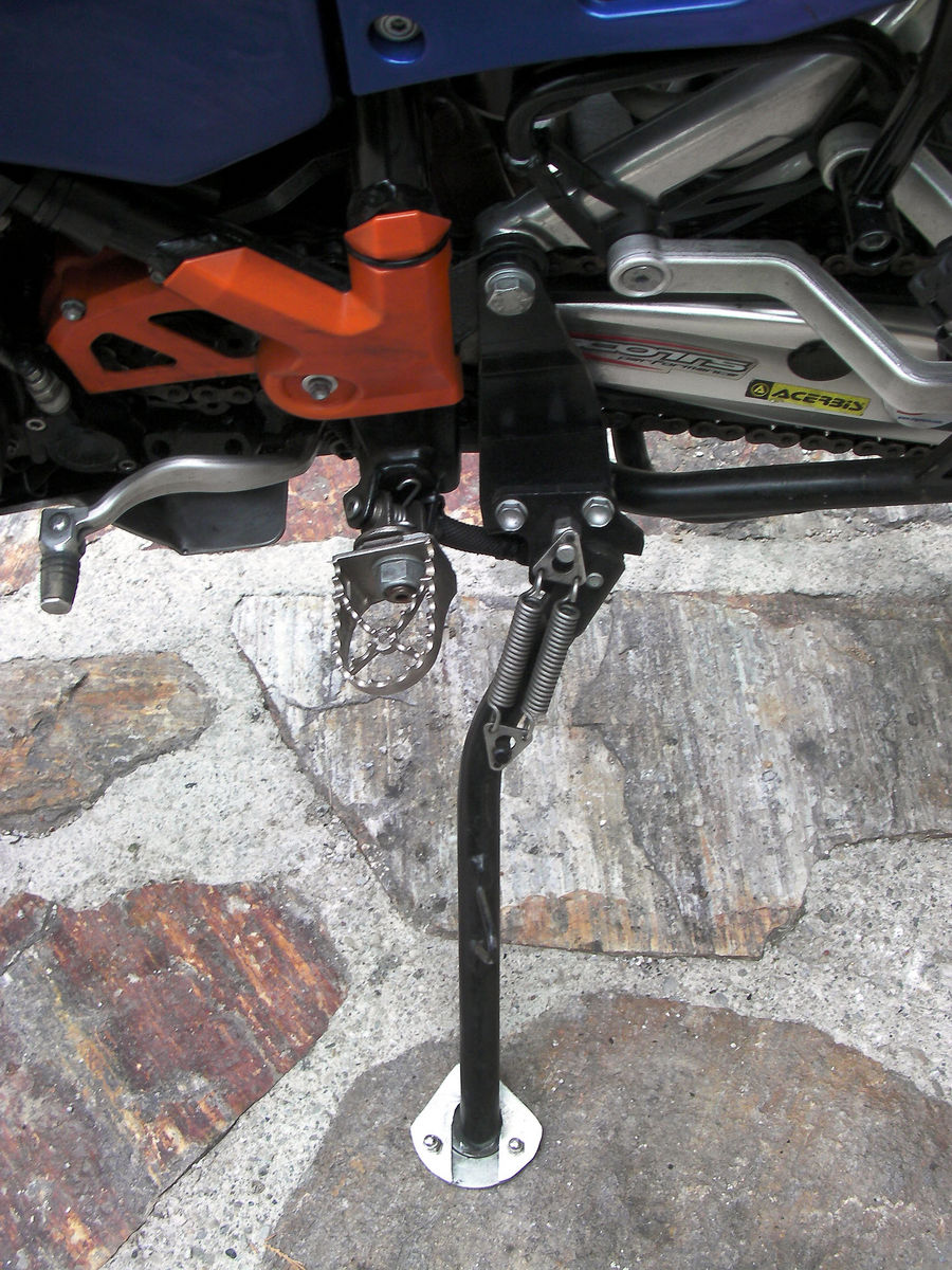

Hallo Forummitglieder,
in einem Beitrag hier wurde ja mal das Problem beschrieben, dass bei einem Sturz die Aufnahme des Seitenständers den Motorblock zerstört, ich habe an meinem Bike der Motorschutz von TT dran, leider schützt dieser diese Problemstelle auch nicht, daher habe ich jetzt hier etwas modifiziert, damit sollte der Bereich eigentlich ausreichend geschützt sein, was meint Ihr, sollte damit das Problem beseitigt sein?
Siehe Bilder

sieht gut aus!
Frage mich schon seit längerem, warum TT ihren Motorschutz nicht mal so anpaßt - das würde den Verkauf des Teils doch gut ankurbeln...

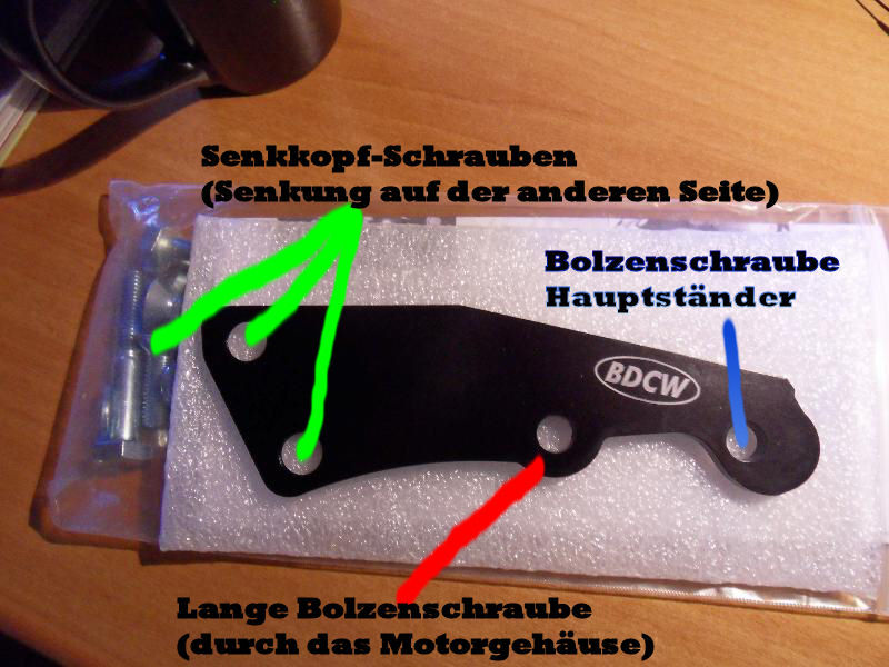

Besser iss das auf jeden Fall so! Nur.... wenn der Schlag direkt von unten auf den Ständer kommt, dann nützt auch diese Variante nix, denke ich!
Will mir in Dtschld was ähnliches an den TT Schutz anschweißen lassen und habe mir heute den Blackdog Schutz unter den Ständer schrauben lassen. Beides zusammen sollte das Risiko ziemlich vermindern.
Ja, ja......ich weiß: die Variante mit dem versetzten Seitenständer, gehalten von dem häßlichen Bandeisen! Das iss nix für das ästhetische Auge des Kretabikers! wacko

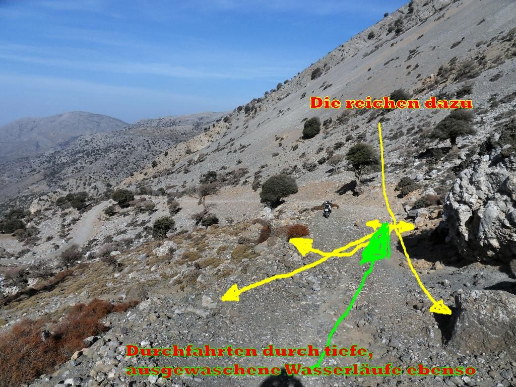

......um so einen möglichen Schaden ausgesetzt zu sein, dazu brauch ich nicht unbedingt im Schlamm rumnudeln Exclamation

Was ich so mitbekomme ist, das unser Freund auf Kreta mehr " Ofroad" fährt als so mancher Asphaltnudler hier, die immer von Ofroad faseln und am Wochenende im Dreck wühlen. Razz

Das Problem besteht nicht bei der Aufnahme sondern bei der Hebelwirkung die auftritt, wenn der Seitenständer am Ende belastet wird.
Deine Änderung ist zwar schön gemacht, bringt diesbezüglich jedoch gar nichts. Das einzige, was wirklich abhilfe schafft ist ein Sidestand relocation Kit.

Grumpy old Man @ Sa, 19. Feb 2011, 12:01 hat folgendes geschrieben:
...genau so isses!

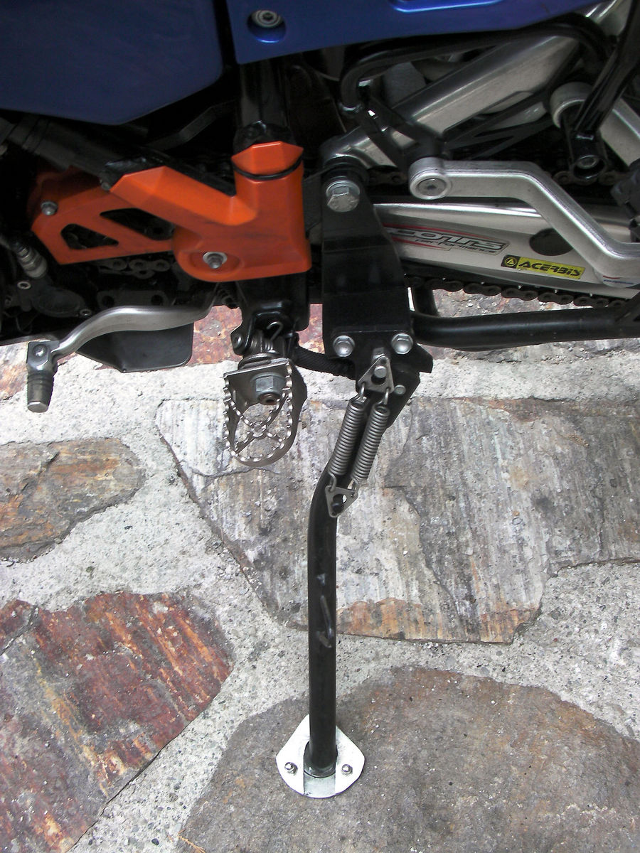

...hatte mir den TT genauso umgebaut - gegen direkte Einschläge und Aufsitzer von unten OK aber wenn man sich vorstellt das die Karre von oben mit vollem Gewicht auf den Teller des Seitenständers aufschlägt...??...
....hab`mich dann doch für das "schiache Bandeisen" entschieden - hat noch einen Vorteil: bei ordentlicher Beladung steht das Bike beim Aufsteigen über die Fußraste um einiges stabiler...

Jaou, da hast recht, des Teil ist extrem schieach....so ein riesn Drum an einem Mopped blink , wo fast jeder verzweifelt versucht Gewicht einzusparen.
Aber klar, das ist die "sicherste" Methode. nicken
Ich denke aber trotzdem, dass ich mit dem BlackDog und einer angeschweißten Lippe am TT Schutz, im Bereich des Seitenständers, relativ gut Sicherheit gegen Schläge schaffen kann....und vielleicht auch gegen das Anhebeln des Ständers.
Der Blackdock (und damit der drauf angeschraubte Seitenständer) hat an den vorderen Schrauben (Senkkopf in den Körper des BD) keine Verbindung mehr zum Motor-Gehäuse. Ist "nur" noch durch eine megalange, fette Bolzenschraube durch die gesamte Breite des Motorgehäuses und direkt an der linken Hauptständer-Befestigung mit einer Bolzenschraube mit dem Bike verbunden, das aber genauso stabil wie vorher, so wie ich das mal subjektiv beurteilen kann. Also.......schaun ma mal! Smile

Bis man den Killschalter vom Seitenständer abdrückt, muss man sich ziemlich
blöd anstellen (meiner ist seit 5 Jahre ab, und ich war blöd).
Wenn die Karre so landet, dass das Gehäuse bricht, denke ich vorher an
meine Knochen.
Wenns beim Aufsteigen über den Seitenständer wackelt, ist eher nicht die
Aufnahme des Ständers schuld.

Frag mal den Milan. Der sieht das ein wenig anders! Der Abstieg war auch gar nich mal so deftig. Das schwierigste war, der Versicherung zu verklickern, wie er genau auf dem "Speedbump" der 30er Zone das Moped hat fallen lassen.
Eine billige Alternative mit Gewichtsersparnis gibt es noch. Das Ding einfach wegschrauben und in der Garage verstauen!
