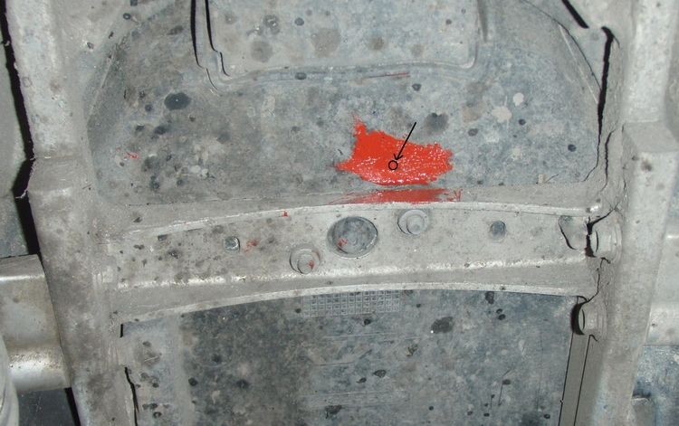

BeitragVerfasst am : Mi, 6. Mai 2009, 11:57    Titel: Antworten mit Zitat
Hab gleich mal gebohrt. Hier das pic, hoffe es hilft, sollte es am Schloss unter der Sitzbank liegen.
