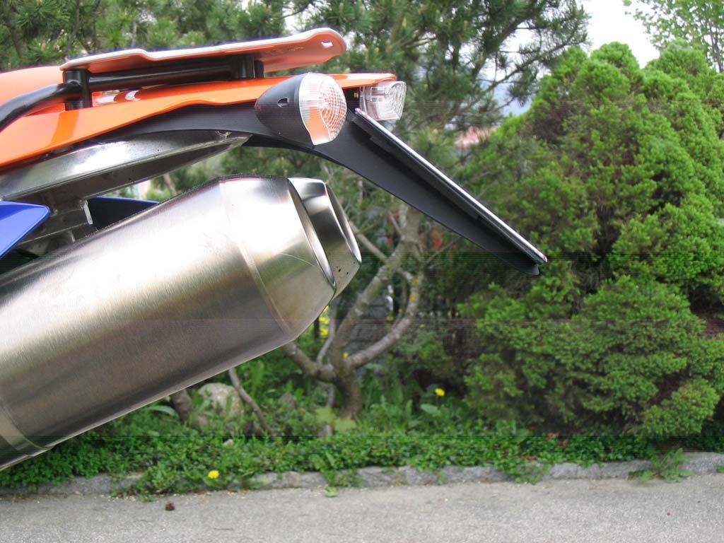

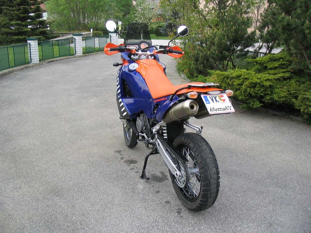

So kann auch keine Schraube mehr durchdrehen....
 Dateigröße:  211.25 KB
 Angeschaut:  753 mal
 Dateigröße:  161.17 KB
 Angeschaut:  746 mal
