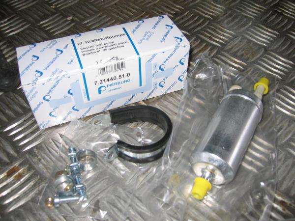

Materialbedarf:
  1. Benzinpumpe Pierburg universal Art. Nr. 7.21440.51.0

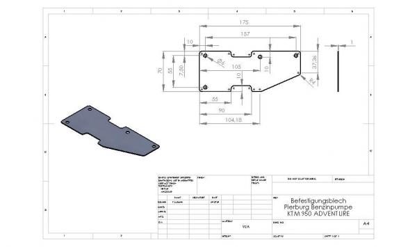

  2. Befestigungsblech siehe Zeichnung unten
  3. Sechskantschraube M6x30

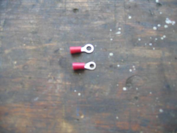

  4. Ringkabelschuhe 1x für M4 und 1x für M5
  5. T-Stück für Benzinleitung ( z.B. KTM Art. 60007015100 oder anderes)
  6. Schellen für T-Stück
Image 9820
Image 9821

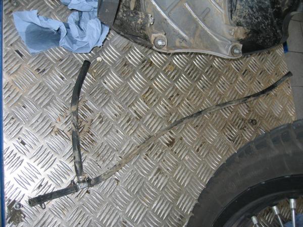

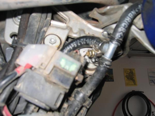

Arbeitsablauf
Nach dem Ausbau der Original Benzinpumpe können die Benzinleitungen des rechten und des linken Tanks vertauscht und mit dem T-Stück angebracht werden.
Image 9822

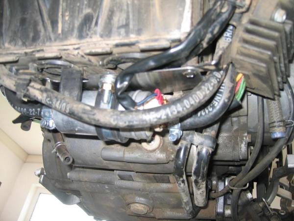

Die Zuleitung zur Pumpe habe ich hinter die Relais gelegt. Somit ist gewährleistet das der Schlauch nicht zu nah an den Auspuffkrümmer gelangt.

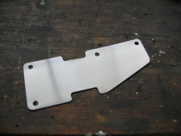

Image 9823

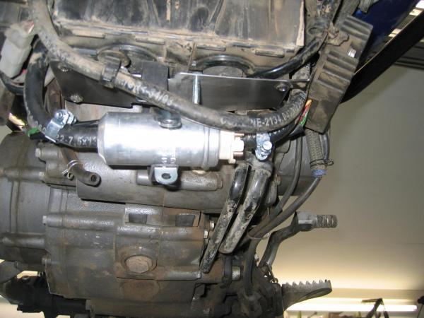

Als nächstes wird das angefertigte Blech mit den vorhandenen Schrauben unter den Batteriekasten geschraubt.

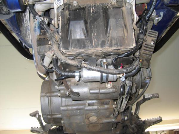

Image 9824
Dabei die Sechskantschraube von oben in die mittlere Bohrung stecken.
Image 9825

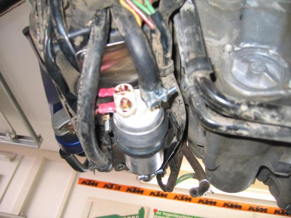

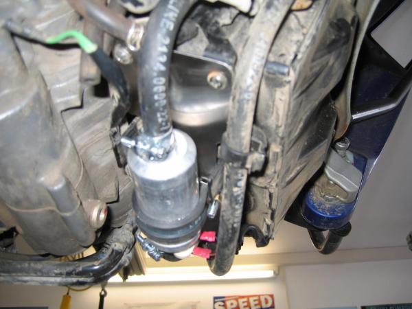

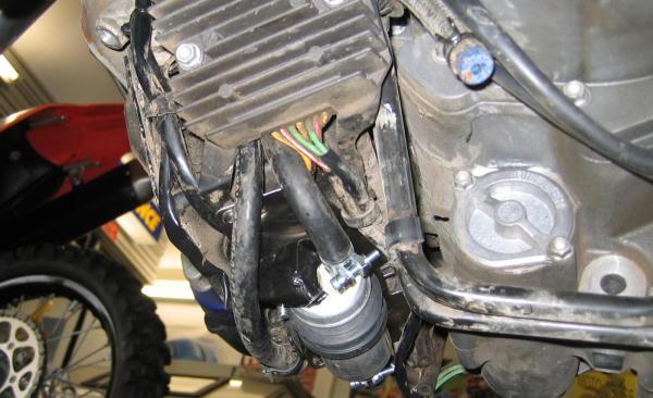

Als nächstes die Pumpe mittels der mitgelieferten Schelle, Zahnscheibe und Mutter M6 festschrauben. Dann die mitgelieferten Schlauchschellen mit dem Schlauch auf den Anschlüssen befestigen.
Nun das Kabel der Originalpumpe ca. 50mm vor der schwarzen Kappe der Originalpumpe abschneiden und die Kabelschuhe anbringen. Der Kabelschuh mit der 5mm Bohrung auf das braun-schwarze Kabel (-) quetschen und der Kabelschuh mit der 4mm Bohrung auf das blau-schwarze Kabel (+) quetschen.
Image 9826
Beim anschrauben der Kabel an die Pumpe habe ich Polfett aufgetragen damit die ungeschützten Verschraubungen nicht vergammeln. Habe sie dann zusätzlich noch mit Tape umwickelt.
