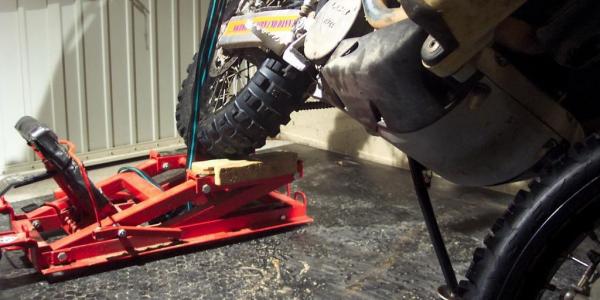

Als erstes empfehle ich das Motorrad auf den Seitenständer zu stellen und unter das Hinterrad einen Wagenheber oder großen Holzklotz zu legen. Gesichert haben wir das ganze mit einem „Idiotengurt“ und dem blockieren der Vorderradbremse. Ihr könnt natürlich auch auf dem Hauptständer arbeiten, nur müsst Ihr dann sonst noch das Motoröl ablassen.

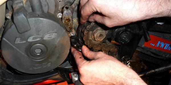

KNZ abbauen
Den Kupplungsnehmerzylinder mit den 2 Schrauben, Schlüsselweite 8, entfernen. Dabei keine Leitung öffnen, da sonst Luft in des System kommt. Diesen am besten mit einem Expander oder sonstigem etwas hochbinden um besser arbeiten zu können, KNZ Zwischenstück entfernen. Danach die 3 Schrauben der Ritzelabdeckung entfernen.
Image 9523
Image 9525

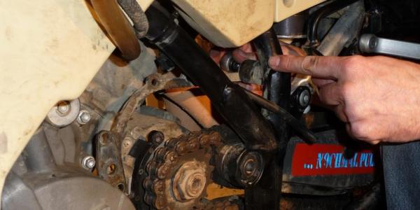

Schraube des Kettenfangs an der Innenseite des Rahmens lösen, um den Kettenfang nach oben zu verschieben. Ihr könnt diesen natürlich auch komplett entfernen.
Image 9526
Tip: Die Führung des KNZ haben wir beim Einbau mit Bremsenfett eingeschmiert, da dieses beim heiß werden nicht so flüssig wird. Dadurch soll verhindert werden, dass Wasser vor dem KNZ steht und im Winter gefriert.
Den Kupplungshebel vor dem Lösen des KNZ festkleben. Wenn Ihr den aus versehen zieht, bricht der KNZ sonst.

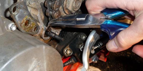

Dahinter sitzt ein Splint in der Druckstange, welchen Ihr auch entfernt. Beim Einbau darauf achten, dass der Splint in der Ausfräsung des Distanzstückes sitzt.
Image 9529

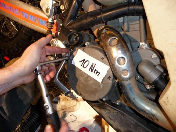

Als nächstes löst Ihr auf der rechten Seite die 7 Schrauben des Kupplungsdeckels. Darauf achten das eine Schraube oben links länger ist.
Image 9530
Beim Anziehen über Kreuz vorgehen und auf den Drehmoment achten.
Image 9531

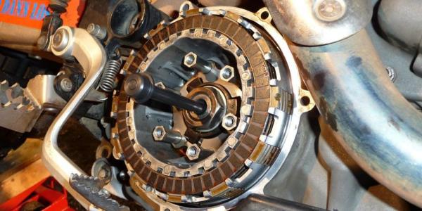

Diese 6 Schrauben löst Ihr und entfernt diese mit den Federn.
Image 9513
Beim Zusammenbauen wieder über Kreuz arbeiten und auf den Drehmoment achten.

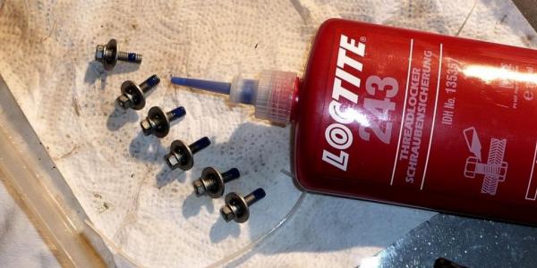

Die Federn sind neu 30,77mm und haben eine Verschleißgrenze von 29,0 mm.
Achtung: Auf keinen Fall Loctite vergessen, da ja alles bewegte Teile sind.

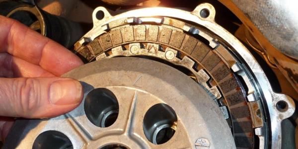

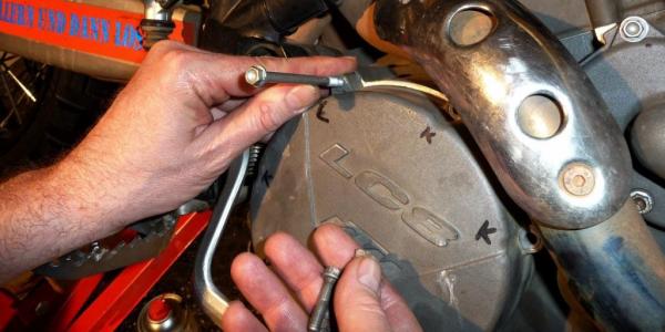

Als nächstes den Deckel mit dem Drucklager entnehmen. Dieses auf Spiel prüfen und beim Zusammenbau darauf achten, das das Lager richtig im Deckel sitzt.
Image 9515
Bei der Montage darauf achten das die Pfeile richtig stehen.

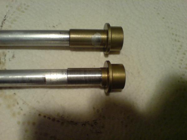

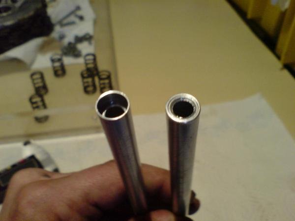

Jetzt könnt Ihr die Druckstange herausziehen.
Auf dem Bild ist schon die neue Version zu sehen welche einteilig ist und aus Stahl besteht. Die alte Version ist geteilt und besteht aus 3 Teilen, welche auch ineinander einlaufen können, da diese aus Alu und Stahl sind.
Image 9517
2 Alte Druckstangen welche eingelaufen sind.
Image 9518
Links nach 45´000km, rechts nach 29´000km

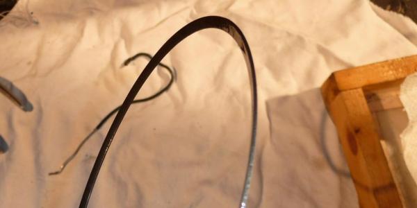

Achtung, die erste und die letzte Lamelle haben an den äußeren Seiten einen anderen Belag, da dieser auf Alu läuft. Die letzte Lamelle hat einen größeren Innendurchmesser unter dem ein gebogener Stützring sitzt.
Bei der Montage darauf achten das der Ring nach außen wegsteht.
